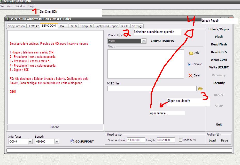

Desbloqueio z300i
Só apra complementar o post de nosso amigo "Michael Carvalho"
Segue o procedimento unlock z300i
1º Selecione o modelo Z300
2º Clique em Unlock
3º Toque na tecla power do celular
4º Aguarde a leitura dos codigos
5º Retire o celular do cabo e ligue ele, depois é só digitar no aparelho <**< e ele vai pedir o codigo, ai vc digita o codigo nck gerado. Agora só não me lembro se é com ou sem chip. faça os testes e poste resultados.
Posted Image
