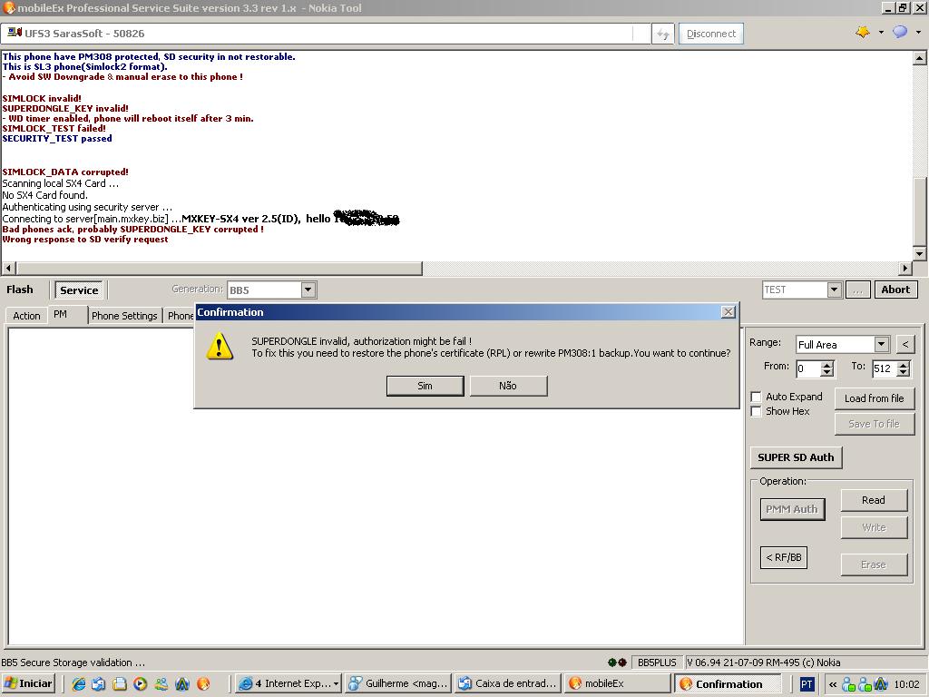

boa noite amigo!!! O mesmo nao podera ser reparado pois os equipamentos ate o prezado momento nao tem suporte para esse atc, o suporte que os equipamentos tem ate o momento nao são sufucientes para reparo do mesmo por se tratar de um Sl3, isso mesmo testado por eu em um atc do mesmo sendo que o sr devera esperar mas algum tempo para que uma nova melhora no suporte para esse modelo ok. Para desencargo de consciencia confirme para eu atravez da leitura na sua Mx Key se o mesmo esta com a area secutiry test failed mesmo ok. Espero ter ajudado e complementado a ajuda dos amigos...

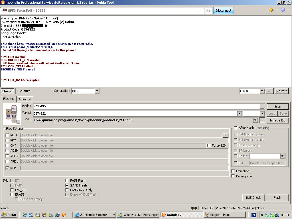

O aparelho não liga só fik contact service fiz a flash mais alta nbox e não saiu o contact service e fiz flash na mxkey ele nem ligou mais alguem sabe como resolver
Oi amigo, nao desespera que tem soluçao, a soluçao está em fazer a flashe com o phoenix e tem que descarregar os arquivos da versao mas alta com o navifirm que vou adicionar por externo, adiciono o phoenix e o navifirm tudo com tutoria, iso sim em espanhol porque sou Argentino, espero ter sido de ajuda. Em caso de pedir pass: orione_sg

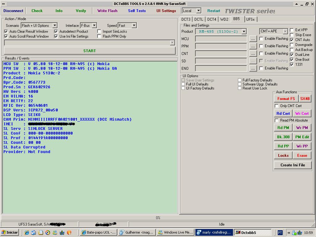

amigo pegue sua hwk opção BB5 encotra o modelo 5130 seleciona os arquivo flash, em seguinda coloque o celular no cabo e clique direto em flash, apos isso veja se inicia o flash o no termino do flash verifique se tem alguma mensagem como (SL data corruped) caso tenha esta mensagem vc tem que passa o pm do 5130.

A ferramenta box ATF até o momento é a única que está fazendo a reparação da Super Dongle Key, responsavel por esse erro. Para aparelhos SL0, SL1 e SL2 (incluse os últimos hashes) é gratuito. Já para os novos aparelhos com a segurança PA_SL3 (E72, 5130, 5220, etc...) é cobrado o log. Sugiro procurar o pessoal do ClanShop eles são show de bola e vão explicar direitinho. Agora é a hora de desencalhar os 5130 com "Contat service". Abraço! Eder.
