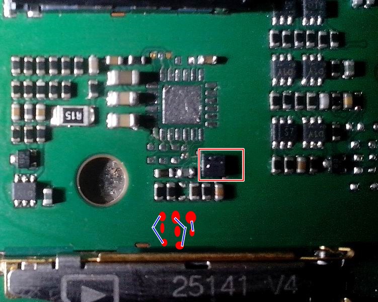

José Carlos Martins Postado Janeiro 6, 2014 Postado Janeiro 6, 2014 Ola amigos estou com esse asha 200 q não le chip nenhum,fazendo uma pesquisa na rede cai aqui,atraves do guia de reparo,vcs pedem para retirar um CI D2750 e fafer os jump no lugar dele,mas aqui mesmo achei dois jumps diferentes,os dois funcionam,ou so um deles???Obrigado pessoal. Citar
Anderson G.R Postado Janeiro 6, 2014 Postado Janeiro 6, 2014 Amigo e o mesmo jamper,e que em uma das imagens foi postado de lado.Ao retirar o cristal vai ver que são iguais.boa sorte Citar
José Carlos Martins Postado Janeiro 13, 2014 Autor Postado Janeiro 13, 2014 Ola amigo obrigado pela aujda,não querendo ser chato,esse cristal é o Lfh 1001 que no esquema esta numerado como D2750,desculpe é só pra ter certeza,é que a cliente é um pouco chata. Citar
Leon Kindermann Postado Janeiro 14, 2014 Postado Janeiro 14, 2014 Ola amigo obrigado pela aujda,não querendo ser chato,esse cristal é o Lfh 1001 que no esquema esta numerado como D2750,desculpe é só pra ter certeza,é que a cliente é um pouco chata. Nestes casos, cole o link dos dois reparos para que possamos lhe auxiliar melhor. Citar
José Carlos Martins Postado Janeiro 14, 2014 Autor Postado Janeiro 14, 2014 Obrigado amigo vou pegar o link http://www.clangsm.com.br/vb/attachments/nokia/32325d1347457905-nokia-asha-200-n%E3o-l%EA-chip-asha200simjpg Citar
José Carlos Martins Postado Janeiro 22, 2014 Autor Postado Janeiro 22, 2014 Amigos eu retirei o cristal,gostaria que vcs olhassem como ficou,e aonde eu coloco os jumpers. Citar
Flavio Rufino Postado Janeiro 22, 2014 Postado Janeiro 22, 2014 Amigos eu retirei o cristal,gostaria que vcs olhassem como ficou,e aonde eu coloco os jumpers.[ATTACH]41872[/ATTACH] veja este post http://www.clangsm.com.br/vb/nokia/45474-nokia-asha-200-n%E3o-l%EA-chip.html#post236297 Citar
José Carlos Martins Postado Janeiro 22, 2014 Autor Postado Janeiro 22, 2014 Ola amigos perdoem a minha ignorancia,mas andei dando uma olhada em outros post e percebi que alguns estão com o mesmo problema que eu,não entendi aonde achar os pontos certos para colocar os jumpers,peço desculpas pessoal,por isso estou colocando uma foto do serviço que fiz,alguem pode me indicar os pontos certos obrigado. Citar
Flavio Rufino Postado Janeiro 23, 2014 Postado Janeiro 23, 2014 Ola amigos perdoem a minha ignorancia,mas andei dando uma olhada em outros post e percebi que alguns estão com o mesmo problema que eu,não entendi aonde achar os pontos certos para colocar os jumpers,peço desculpas pessoal,por isso estou colocando uma foto do serviço que fiz,alguem pode me indicar os pontos certos obrigado.[ATTACH]41933[/ATTACH] nobre amigo Jose você retiro o c.i errado mas mando para você o procedimento certo veja a imagem √ Então coloquei no guia de reparo porque o clan load esta fora do ar a sim que volta o normal sera movido este reparo.. √ obs não só bom desenhista mas da para te noção Citar
José Carlos Martins Postado Janeiro 23, 2014 Autor Postado Janeiro 23, 2014 Boa noite amigo pelo toque,é que quando vi as primeiras fotos dos jumpers,esse mesmo c.i estava com um contorno em vermelho achei que era ele mesmo,pela foto,foi mal,vou tentar achar outro e soldar no lugar, obrigado. Citar
Flavio Rufino Postado Janeiro 23, 2014 Postado Janeiro 23, 2014 Boa noite amigo pelo toque,é que quando vi as primeiras fotos dos jumpers,esse mesmo c.i estava com um contorno em vermelho achei que era ele mesmo,pela foto,foi mal,vou tentar achar outro e soldar no lugar, obrigado. ok amigo a sim que você também pode Atualizar seu perfil seria bom, você pode ta atualizando ele Aqui veja isto também se possível claro Como ajudar, fazer amigos e estar bem no fórum Citar
