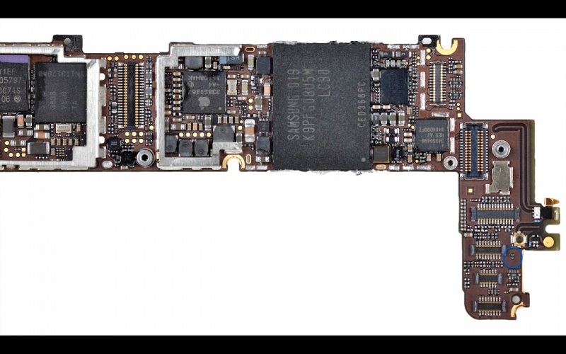

J.N celulares Postado Janeiro 17, 2014 Compartilhar Postado Janeiro 17, 2014 Boa tarde ! Entrou um iphone 4 aki que a camera traseira pega normal mais quando passa pra frontal trava e nao pega,lembrando que ja atualizei restaurei troquei a camera e nada e a camera pega em outro aparelho normal . Alguem ja pegou algum assim ? Citar Link para o comentário Compartilhar em outros sites More sharing options...
Viinii Postado Janeiro 17, 2014 Compartilhar Postado Janeiro 17, 2014 Boa tarde, me manda um email... solar.assistencia@live.com Esse defeito é devido a uma bobina que geralmente os 'tecnicos' acabam arrancando ela devido ao manuseio errado da placa... Bom para resolver isso vc tem que localizar a bobina FL21 e verificar se os dois pads que prendem ela na placa estão intactos, se sim, apenas faça um pingo de solda unindo um ao outro, se não me manda um email que passo pra vc o esquema de reparo... Marcio souza. reagiu a isso 1 Citar Link para o comentário Compartilhar em outros sites More sharing options...

HerbertLeonel Postado Fevereiro 3, 2014 Compartilhar Postado Fevereiro 3, 2014 (editado) telesudoeste disse: amigo posta aqui o esquema. Agradeço desde ja. basta fazer a troca da bobina, boa sorte ! Editado Julho 14, 2016 por Ivan kern nunes CORRIGIDO LINKS. Marcio souza., everson e jefferson4201 reagiu a isso 2 1 Citar Link para o comentário Compartilhar em outros sites More sharing options...
