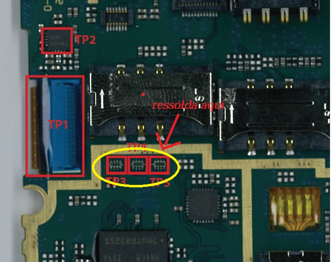

Bruno Rodrigues GYN Postado Janeiro 17, 2014 Compartilhar Postado Janeiro 17, 2014 ola a todos, estou com um a395 de 4chips que quebrou o display, efetuei a troca porem ficou com o display branco, testei o display e esta ok, fiz uma ressolda na placa porem sem sucesso, se alguem ja pegou algo assim fico no aguardo Citar Link para o comentário Compartilhar em outros sites More sharing options...
kingcell499 Postado Janeiro 18, 2014 Compartilhar Postado Janeiro 18, 2014 bom dia amigo! faca uma limpeza no conector que recebe o display, verifique as trilhas do mesmo, se nao troque por outro. faca o teste e poste, espero que ajude, boa sorte, abracos... Citar Link para o comentário Compartilhar em outros sites More sharing options...
Bruno Rodrigues GYN Postado Janeiro 20, 2014 Autor Compartilhar Postado Janeiro 20, 2014 consegui resolver efetuando uma boa ressolda nesta parte de amarelo, se os moderadores quiserem migrar a imagem para area de reparos e finalizar o topico fiquem a vontade, solucionado. segue imagem Citar Link para o comentário Compartilhar em outros sites More sharing options...
