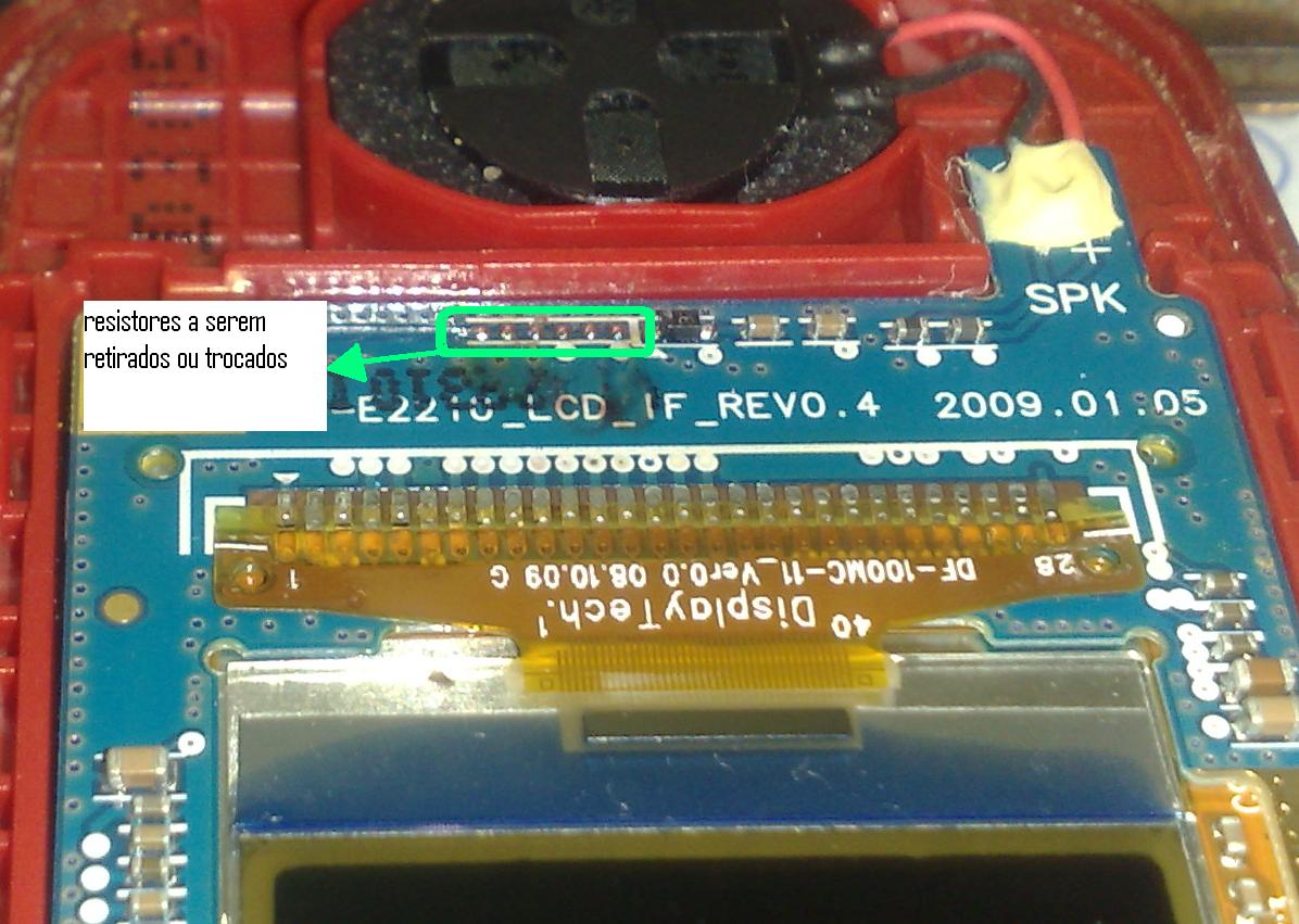

athos dutra Postado Maio 7, 2010 Compartilhar Postado Maio 7, 2010 Colega,geralmente este modelo de atc tem apresentado este mesmo problema,assim eu passei algumas horas quebrando a cabeça,ate que encontrei a causa do problema em 80% dos casos,o causador são um conjunto de capacitores do do lcd externo,que entrando em deixa a interface do lcd inoperante,se vc trocar-los estara resolvido seu problema,ha casos que é necessario,deixar sem eles,mais o lcd funcionara normal,sendo que o lcd externo ficara com o contraste um pouco claro,segue em anexo uma foto com a localização dos resistores,retire-os e faça os testes. Aguardo retorno. Citar Link para o comentário Compartilhar em outros sites More sharing options...
