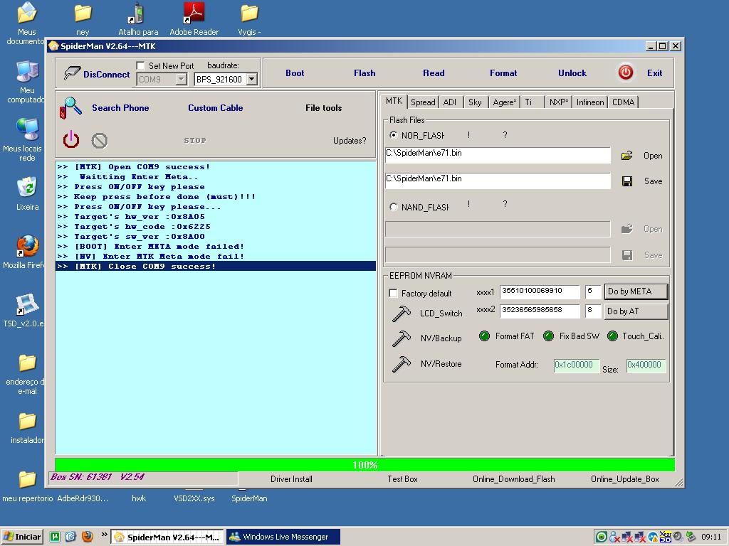

markim Postado Abril 29, 2010 Postado Abril 29, 2010 bom dia amigos do forum tem um aparelho e71 que foi feita atualizaçao nele apos essa atualizaçao o aparelho nao liga mais a minha box é a spiderMan Vor mandar a tela que mostra o final da atualização ok se alguém poder mim ajudar agradeço

NNCouto Postado Maio 3, 2010 Postado Maio 3, 2010 correto amigo deveria jogar a mesma flash so que tem que ela nao ficor salvo e gostaria de saber por que quando ajente tentar salvar mais nao fica salvo. amigo boa tarde!!! observando a tela q voce nos enviou para ver o final do procedimento .. compreendo q o senhor não fez atualização "" troca de firmware "" acho q distraidamente o senhor fez outro procedimento e realmente não salvou a firmware do aparelho.. ou senão a firmware esta corrompida e o atc relamente não ira ligar mesmo ..mais isto é facil de resolver se o senhor ainda não aplicou fimware diferente no aparelho pois as informações da anterior ainda continuam no aparelho mesmo morto!! faça o seguinte teste.. ligue o atc a box, ache a pinagem do mesmo.. apos click em BOOT leia as informações da fimware do atc.. apos procure uma firmware compativel aqui no forum e passe para o atc... teste e post resultados!! paz !! boa sorte!! procure sua firmware aqui neste link.. http://www.clangsm.com.br/vb/spiderman-box/473-firmware-spiderman.html

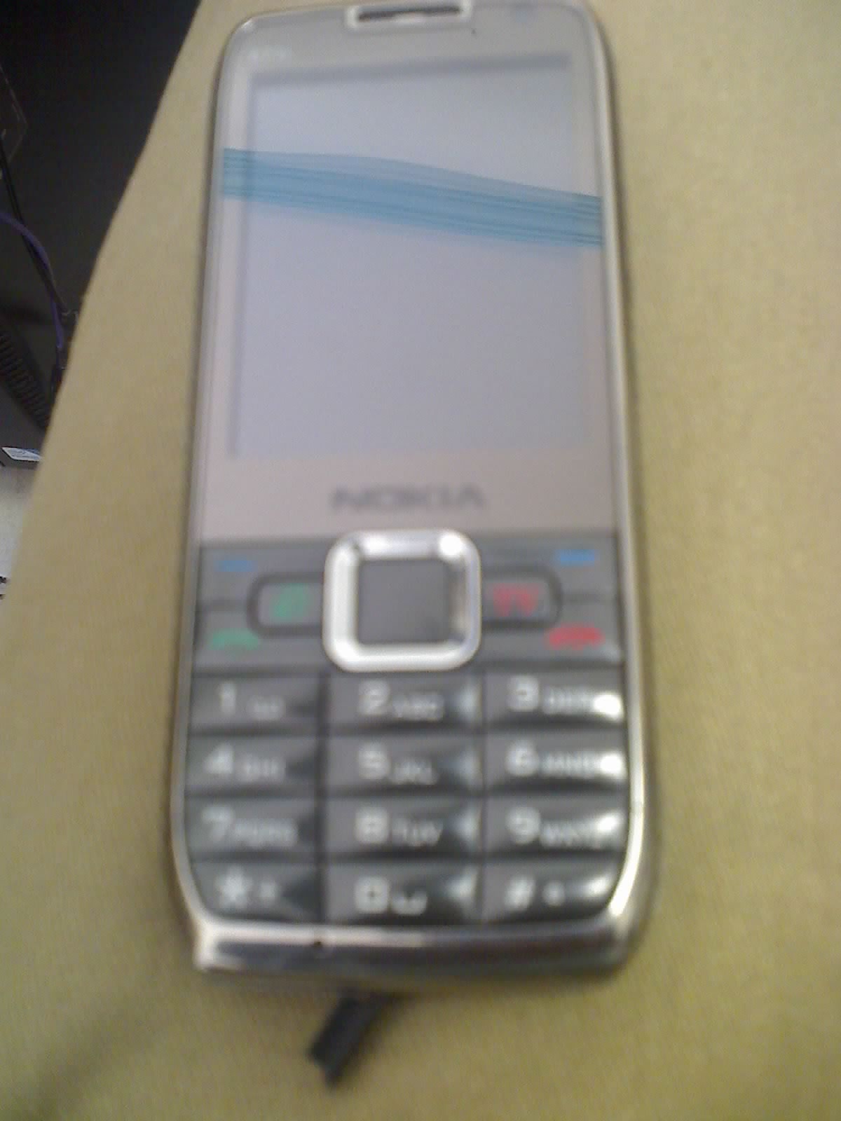

NNCouto Postado Maio 3, 2010 Postado Maio 3, 2010 entao mais ja tentei aplicar outras flash agora a dele mesmo nao tem e no forum tb nao ja procurei mais nao encontrei pq a dele é ( bx e71i + ). amigo por gentileza posta a imagem do atc frente e verso... no aguardo..
markim Postado Maio 4, 2010 Autor Postado Maio 4, 2010 ele tem 3 teclas lateral pra volume e camera e no fundo da bateria mostra que ele é ( bx e71i + ) so nao deu pra tira do a foto do fundo.
NNCouto Postado Maio 4, 2010 Postado Maio 4, 2010 ele tem 3 teclas lateral pra volume e camera e no fundo da bateria mostra que ele é ( bx e71i + ) so nao deu pra tira do a foto do fundo. bom dia!!! a tarde irei disponibilizar uma firmware para o senhor !!! aguarde!!
