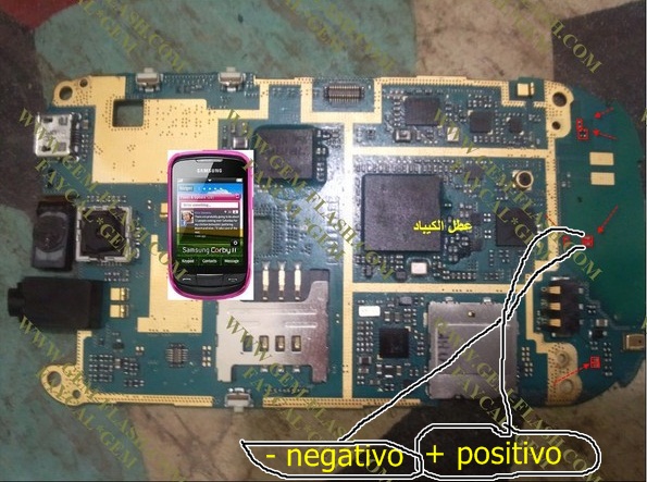

Ralyson Christian Postado Março 6, 2014 Compartilhar Postado Março 6, 2014 Bom dia amigos, eu estou com um gt-3850 que não está funcionando somente o botão do menu já fiz uma limpeza na placa mas não resolveu, alguém ai tem uma dica. Citar Link para o comentário Compartilhar em outros sites More sharing options...
Anderson G.R Postado Março 6, 2014 Compartilhar Postado Março 6, 2014 Amigo ja peguei um desses e ressolvi com apenas a troca da moeda,caso nao ressolva veja se tem algum sinal de oxidação,componente faltando ou quebrado,mesmo se não tiver tente uma limpeza geral,as vezes tem oxidação mais não e visivel a olho nu.boa sorte Citar Link para o comentário Compartilhar em outros sites More sharing options...
Ralyson Christian Postado Março 6, 2014 Autor Compartilhar Postado Março 6, 2014 Bom eu prestei bastante atenção na placa e resolvi desta forma Citar Link para o comentário Compartilhar em outros sites More sharing options...
