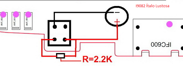

marcosaeb44 Postado Março 7, 2014 Compartilhar Postado Março 7, 2014 Boa Tarde pessoal, entrou na minha assistência um I9082L (Grand-Duos) com oxidação na parte de baixo onde fica a antena, conector de carga e microfone. Com isto o aparelho ele não ligava fiz o seguinte procedimento: Fiz uma desoxidação e ressoldei somente a parte onde tinha oxidado. Com isso o aparelho volto a ligar mais não entrava no Android com isso fiz um HARD RESET e voltou a entrar no sistema. Porem o microfone não funciona pois fica chiando e o aparelho mostra como se estivesse conectado o carregador nele. Ressoldei o microfone novamente mais não deu certo e removi o conector de carga para ver se parava de carregar sozinho mas continuou. Gostaria de saber se alguém já conseguiu resolver este problema do celular carregando sozinho e se tem algum Jumper para fazer utilizando microfone de fio (microfone de MP). Desde já agradeço. Fico no aguardo. Citar Link para o comentário Compartilhar em outros sites More sharing options...
Ítalo Lustosa Postado Março 7, 2014 Compartilhar Postado Março 7, 2014 (editado) Caro marcosaeb44 faça o jump de microfone que esta 100% testado e a Parte q deve estar danificada e causando o curto e essa ai em anexo: aguardando resposta Editado Setembro 17, 2015 por Magoga wesley zanotelli e Rodrigocelulares reagiu a isso 2 Citar Link para o comentário Compartilhar em outros sites More sharing options...
marcosaeb44 Postado Março 8, 2014 Autor Compartilhar Postado Março 8, 2014 esse resistor de 2k consigo em casa de eletrônica? Pois nunca fiz jumper utilizando resistores. Vou fazer o procedimento e te falo. E a parte que esta danificada Tenho que remove ela? Citar Link para o comentário Compartilhar em outros sites More sharing options...
marcosaeb44 Postado Março 10, 2014 Autor Compartilhar Postado Março 10, 2014 Cara bom dia, conseguir comprar o R 2.2K porem quando fui verificar os contatos para soldar eles estavam danificado sem trilha devido a oxidação. Tem como puxar alguma trilha para o microfone? Estou esperando sua resposta em quanto se devo remover os componentes da placa para remover o curto? Fico no aguardo. Citar Link para o comentário Compartilhar em outros sites More sharing options...

Anderson Alves Postado Julho 19, 2016 Compartilhar Postado Julho 19, 2016 olá galera. Tudo blz. Venho aqui com algumas imagens que possa ajudá-los !! 1- imagen. Caminho de trilhas do conector de carga 2- imagen. Carregando sozinho. Remover o capacitor indicado na imagem 3- imagem. Caminhos de trilhas do microfone. Esse foi feito por mim e tive sucesso 100% . Boa Sorte Galera !! salatieldelaney reagiu a isso 1 Citar Link para o comentário Compartilhar em outros sites More sharing options...
