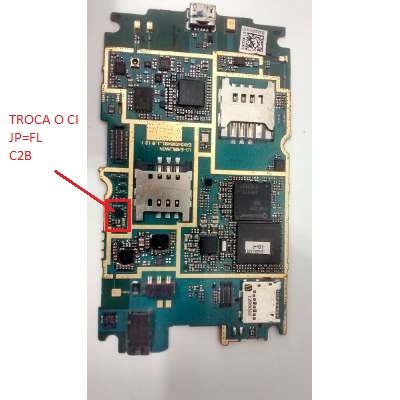

evolution_ Postado Agosto 26, 2015 Compartilhar Postado Agosto 26, 2015 Amigo troque os componentes circulado na imagem já resolvi vários assim. topcelsmg reagiu a isso 1 Citar Link para o comentário Compartilhar em outros sites More sharing options...
Badan Postado Setembro 16, 2015 Compartilhar Postado Setembro 16, 2015 CARA EU ESTAVA AQUI COM UM LG E435F QUE NÃO ACENDIA O DISPLAY PROBLEMA RESOLVIDO, COM A TROCA DO CI DA IMAGEM... adriano96 e Leandro693 reagiu a isso 2 Citar Link para o comentário Compartilhar em outros sites More sharing options...

Badan Postado Agosto 9, 2016 Compartilhar Postado Agosto 9, 2016 Em 4/8/2016 at 19:45, Leandro693 disse: Tô com um e425 com tela preta, como a placa é a mesma do e435, deve resolver também com a troca desse ci. ou os capacitores próximo a ele, ele é responsável pela iluminação... Citar Link para o comentário Compartilhar em outros sites More sharing options...

topcelsmg Postado Junho 6, 2017 Compartilhar Postado Junho 6, 2017 Em 2015-8-26 at 14:01, evolution_ disse: Amigo troque os componentes circulado na imagem já resolvi vários assim. muito bom , comigo deu certo muito obrigado parceiro , me ajudou muito Citar Link para o comentário Compartilhar em outros sites More sharing options...
