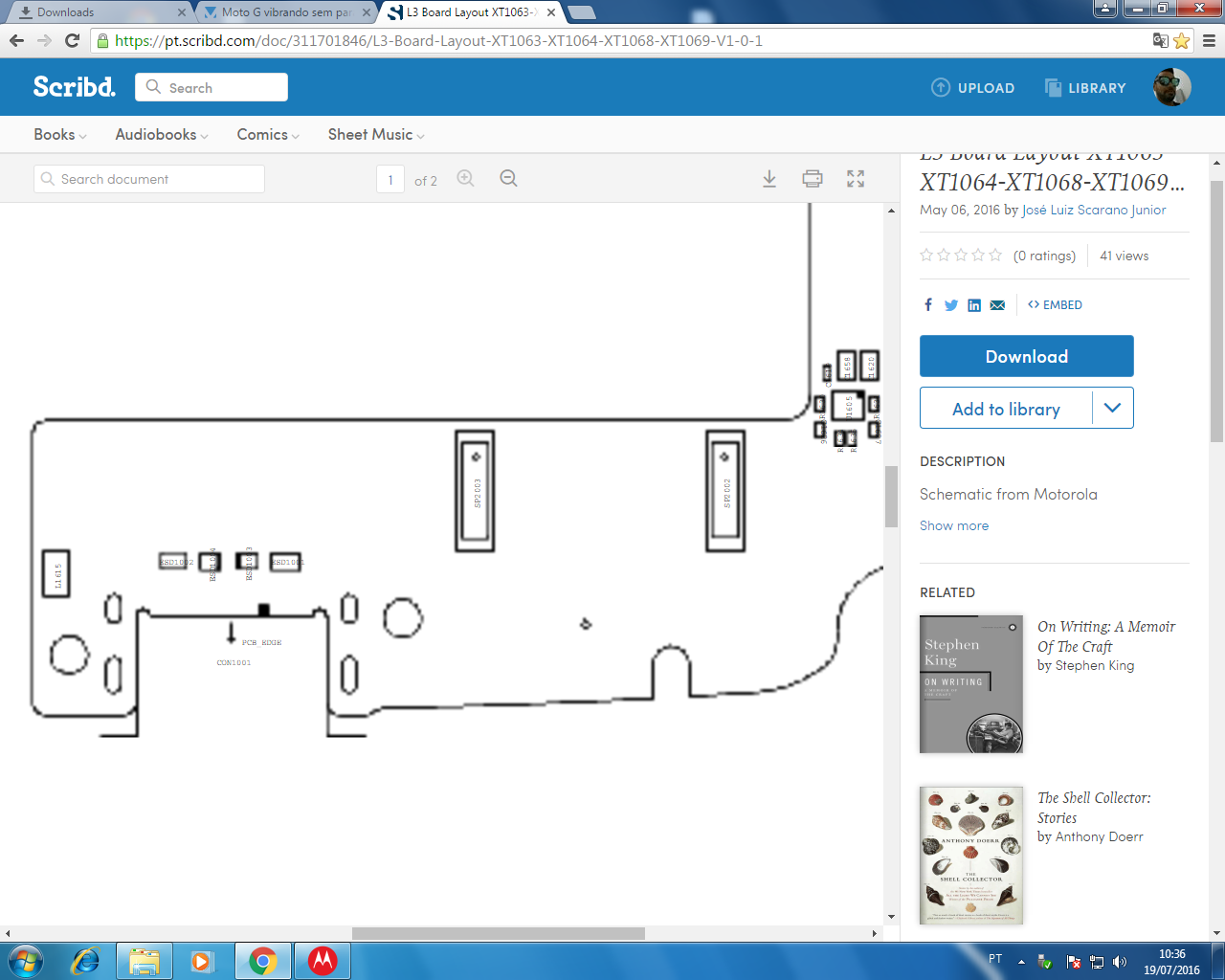

Leo Coruja 86 Postado Julho 18, 2016 Compartilhar Postado Julho 18, 2016 Achei o diagrama mas na placa nao tem estes componentes Link para o comentário Compartilhar em outros sites More sharing options...
Leo Coruja 86 Postado Julho 19, 2016 Compartilhar Postado Julho 19, 2016 Link para o comentário Compartilhar em outros sites More sharing options...
Devanir Postado Julho 19, 2016 Compartilhar Postado Julho 19, 2016 eu também não achei esses diodos e tal ... quando liga o moto g 1 na fonte ele ta um consume de 12ma e vibra sem parar , ae tirei o vibra o atc para de alto consumo e óbvio sem vibrar rsrrs .. a solução para esse defeito ainda não descobri .. peço desculpas ao Kaif e ao André pois esd realmente são diodos Link para o comentário Compartilhar em outros sites More sharing options...
