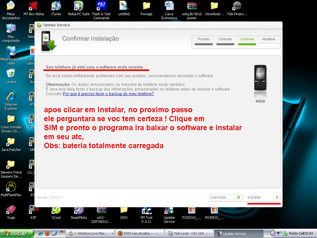

Diego Silva™ Postado Maio 3, 2010 Compartilhar Postado Maio 3, 2010 ele nao me deu a opção atualiza-lo mesmo assim Srº a versão que estou usando é essa 2.10.4.22 e nela tem sim a opção de instalar mesmo com o software recente segue imagem abaixo Link para o comentário Compartilhar em outros sites More sharing options...

Rafael_Silva Postado Maio 5, 2010 Autor Compartilhar Postado Maio 5, 2010 o cliente retirou o k550 da loja respondendo ao amigo flyer a opção atualiza lo assim mesmo, so abre para alguns aparelhos, no seu caso o update da sony abriu a opção para o aparelho k850, atualizei um w580 selecionando a opção atualiza-lo assim mesmo. no meu caso que era k550 o upadate nao me deu esta opção, mas fico agradecido pela ajuda. obrigado a todos pelas respostas. Link para o comentário Compartilhar em outros sites More sharing options...
