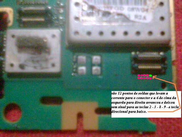

planetcellpaudalho Postado Maio 6, 2010 Compartilhar Postado Maio 6, 2010 as teclas 2, 3, 8, 9 e diercional para baixo Citar Link para o comentário Compartilhar em outros sites More sharing options...
planetcellpaudalho Postado Maio 6, 2010 Autor Compartilhar Postado Maio 6, 2010 gostaria de saber se tem como puxar um jumper para levar o sinal ao conector pois o flex do teclado ta ok o problema é na placa como segue na imagem postada Citar Link para o comentário Compartilhar em outros sites More sharing options...
planetcellpaudalho Postado Maio 7, 2010 Autor Compartilhar Postado Maio 7, 2010 problema resolvido o puxei o jumper do ponto onde foi arrancado a solda e levar para o 6 pino de onde vem a trilha do conector. testado e aprovado por mim mesmo. Citar Link para o comentário Compartilhar em outros sites More sharing options...
