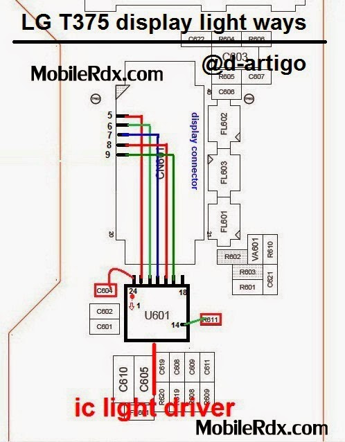

megacell67 Postado Junho 27, 2014 Postado Junho 27, 2014 ola amigos eu ja me deparei com esse problema eu so fiz uma resolda no conector do lcd e voltou a fucionar... Citar

silviodaar Postado Agosto 11, 2014 Postado Agosto 11, 2014 ola isso acontece co frequencia aqui na assistencia geralmente eu resolvo com resolda no CI proximo ao conector do lcd ou a troca do mesmo ellyas reagiu a isso 1 Citar

Angelo do PC Postado Novembro 24, 2015 Postado Novembro 24, 2015 bom dia galera o meu conseguir fazendo conforme na imagem ressoldando e trocando a c.i de imagem espero que tenha ajudado abraços Aldinei Jose e leandromtk reagiu a isso 2 Citar
