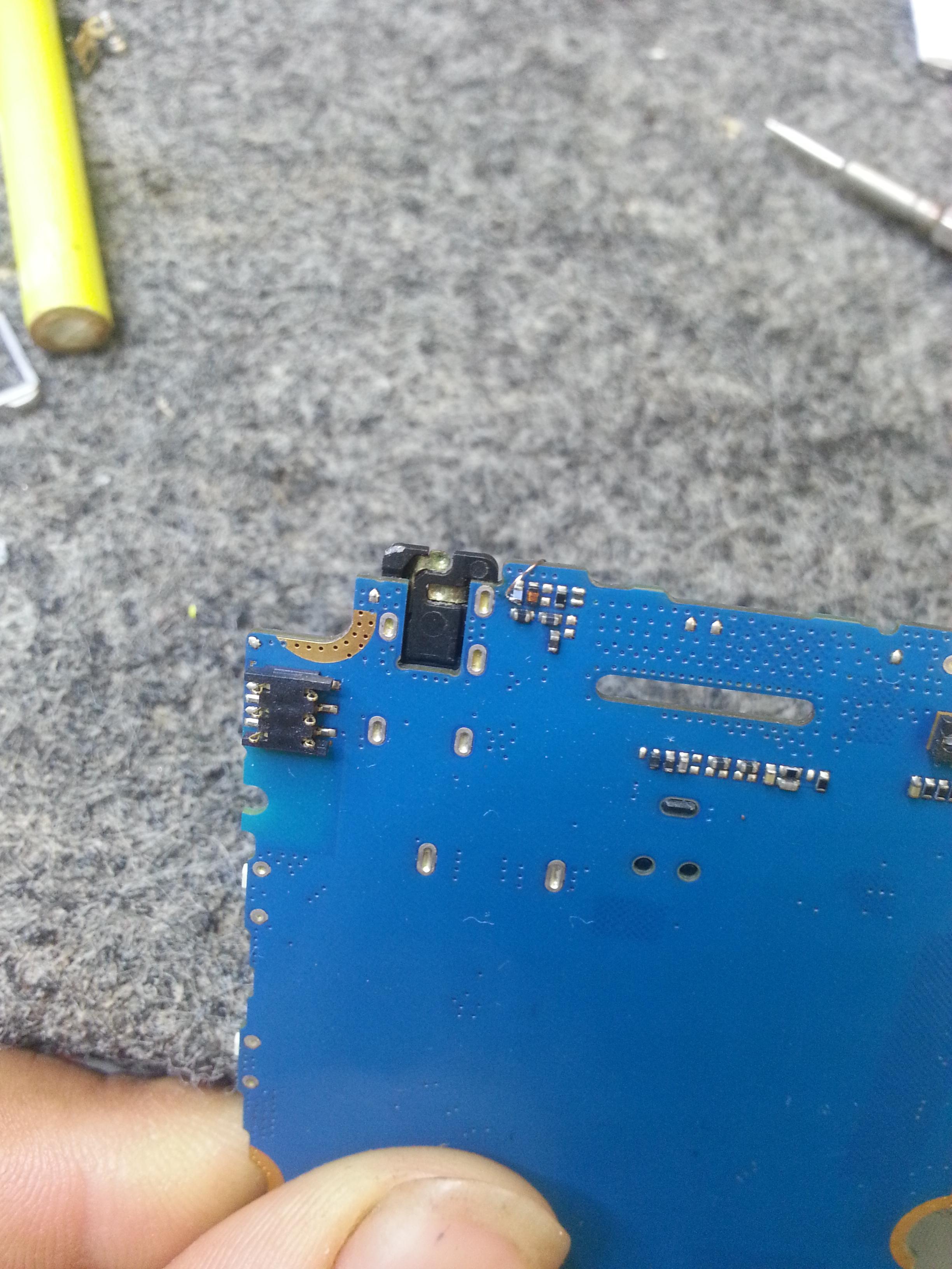

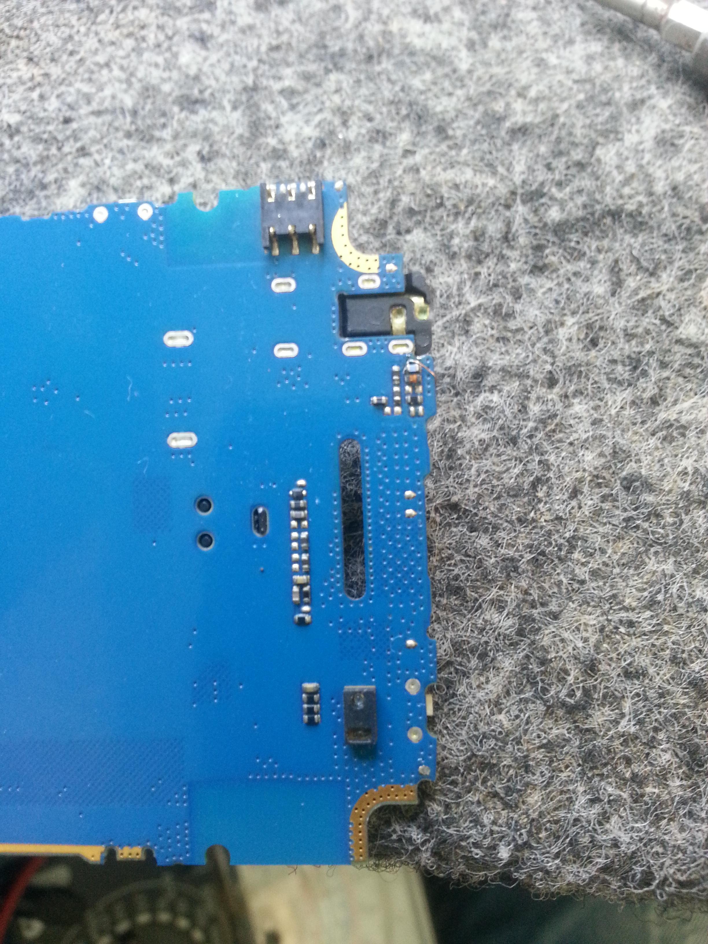

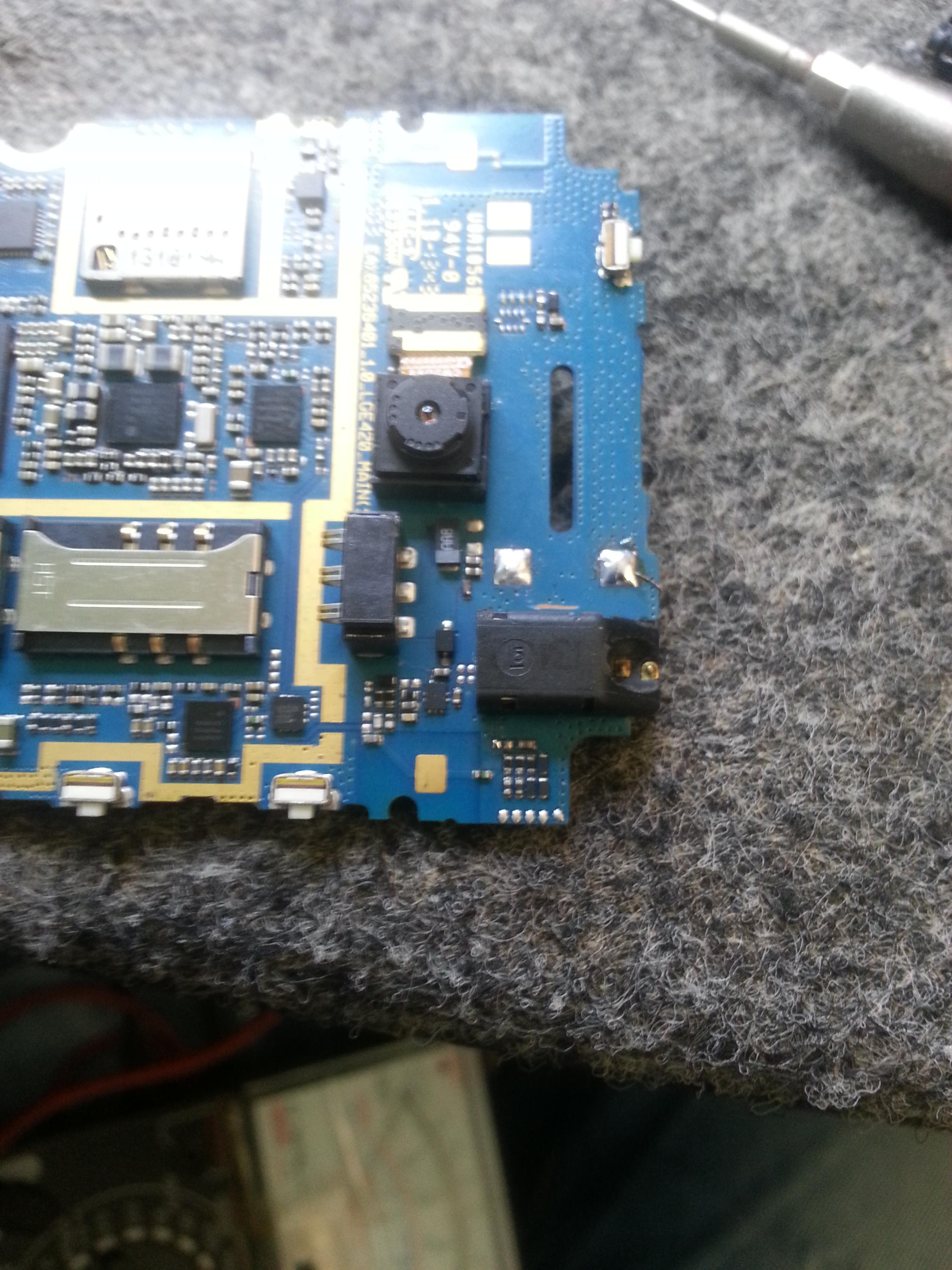

gidelson cell Postado Maio 30, 2017 Postado Maio 30, 2017 reparo feito resolvi o problema assim. espero ter ajudado aos amigos Citar
