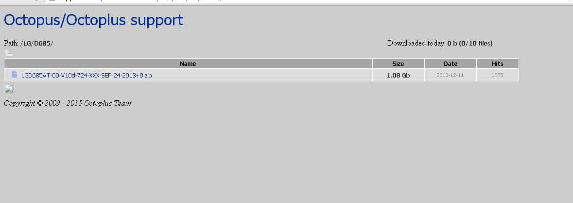

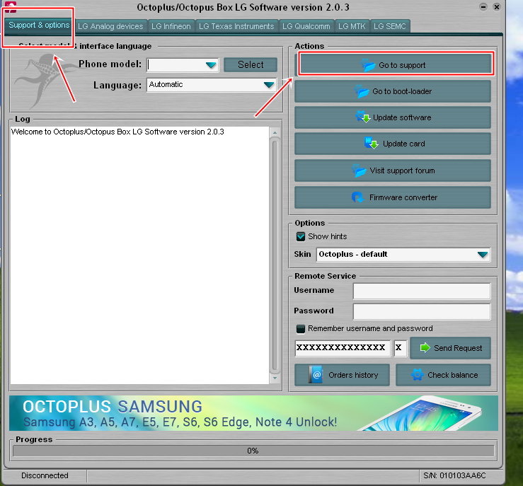

Anderson Vieira Postado Agosto 14, 2015 Compartilhar Postado Agosto 14, 2015 amigo abra a box na seção lg,agora vc vai até o suporte e abre: agora vc escolhe a opção free e aperta na seção lg pronto acha a rom e baixa: J.N celulares, Ivan kern nunes, Ralyson Christian e 1 outro reagiu a isso 4 Citar Link para o comentário Compartilhar em outros sites More sharing options...
