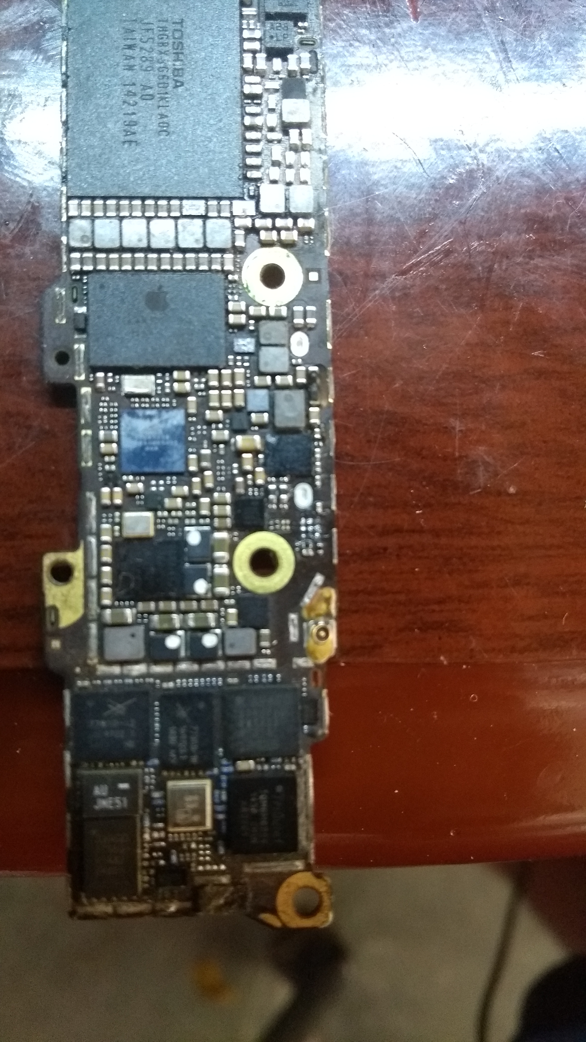

atilaro0ts Postado Maio 25, 2015 Compartilhar Postado Maio 25, 2015 Citar Link para o comentário Compartilhar em outros sites More sharing options...

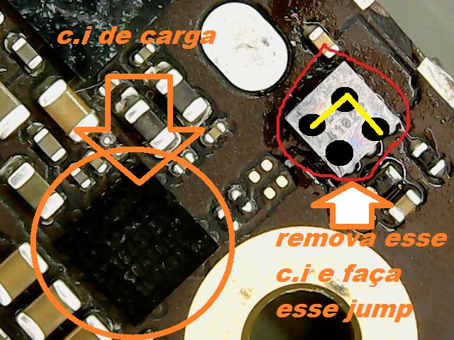

Cleyton Moreira Postado Novembro 8, 2017 Compartilhar Postado Novembro 8, 2017 esse c.i u2 é o c.i de carga, faça a troca desse c.i que resolverá, esse c.i é o mesmo do 5g,5c e do 6. Olímpio Curiango reagiu a isso 1 Citar Link para o comentário Compartilhar em outros sites More sharing options...

Cleyton Moreira Postado Novembro 9, 2017 Compartilhar Postado Novembro 9, 2017 19 minutos atrás, Gualber Almeida Souza disse: no 5s esta peça tem quatro pinos já no 5c ele tem 9 qual pinos jampea para volta a carregar remova esse c.i que voce citor que so tem 4 pontos e faça esse jump, ao lado é o c.i de carga u2 , e bom trabalho! willame9012ac97will, thaylon souza e lucaslondrina18 reagiu a isso 3 Citar Link para o comentário Compartilhar em outros sites More sharing options...

Gualber Almeida Souza Postado Novembro 14, 2017 Compartilhar Postado Novembro 14, 2017 Em 08/11/2017 em 22:47, Cleyton Moreira disse: remova esse c.i que voce citor que so tem 4 pontos e faça esse jump, ao lado é o c.i de carga u2 , e bom trabalho! Boa tarde o meu é um 5c ele tem 9 pinos não quatro Citar Link para o comentário Compartilhar em outros sites More sharing options...
Anderson Alves Postado Novembro 14, 2017 Compartilhar Postado Novembro 14, 2017 5 minutos atrás, Gualber Almeida Souza disse: Boa tarde o meu é um 5c ele tem 9 pinos não quatro Mande a foto pra nois ver mano ! Citar Link para o comentário Compartilhar em outros sites More sharing options...
Gualber Almeida Souza Postado Novembro 14, 2017 Compartilhar Postado Novembro 14, 2017 não sei mandar fotos pelo celular só tem opções por PC vou te esplicar quando remover o ci ele tem 9 esferas na placa 3 carreira com três ele é o 5c Citar Link para o comentário Compartilhar em outros sites More sharing options...
Anderson Alves Postado Novembro 16, 2017 Compartilhar Postado Novembro 16, 2017 Então mano você tá mexendo no c.i menor por isso que eu to pedindo a foto. Sem a imagem do local onde vc tá mexendo fica difícil mano. Tenta enviar pra nois uma imagem ! Citar Link para o comentário Compartilhar em outros sites More sharing options...
Gualber Almeida Souza Postado Novembro 19, 2017 Compartilhar Postado Novembro 19, 2017 Em 16/11/2017 em 00:21, Anderson Alves disse: Então mano você tá mexendo no c.i menor por isso que eu to pedindo a foto. Sem a imagem do local onde vc tá mexendo fica difícil mano. Tenta enviar pra nois uma imagem ! Citar Link para o comentário Compartilhar em outros sites More sharing options...
Gualber Almeida Souza Postado Novembro 19, 2017 Compartilhar Postado Novembro 19, 2017 Agora, Gualber Almeida Souza disse: removir o ci menor ele tem 9 esferas não 4 Citar Link para o comentário Compartilhar em outros sites More sharing options...
Anderson Alves Postado Novembro 20, 2017 Compartilhar Postado Novembro 20, 2017 O certo é assim mesmo. 9 trilhas ele tem em 5g 5c 5s 6 6 Plus... substitua ele para ver o resultado ! A imagem de cima do jumper eu ainda não to entendendo rsrs.. Citar Link para o comentário Compartilhar em outros sites More sharing options...
