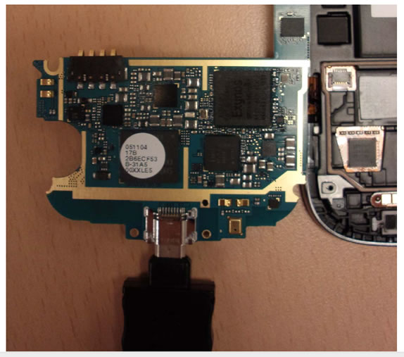

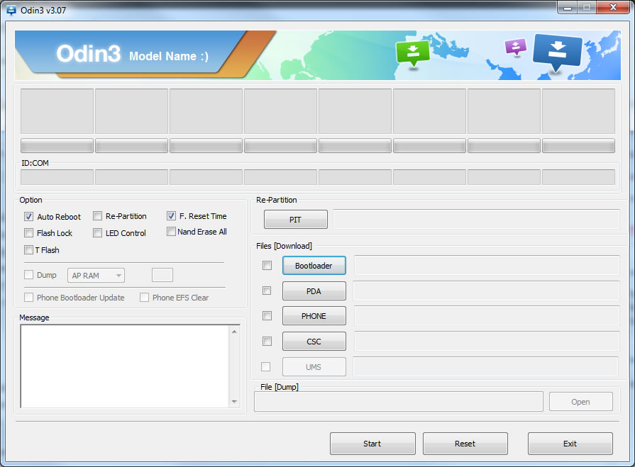

claudineiw Postado Junho 29, 2014 Compartilhar Postado Junho 29, 2014 (editado) Samsung Galaxy S3 i9300 – Procedimento de Reparo de Bootloader – Utilizado em aparelhos não ligam e não entram em MODO DOWNLOAD – JTAG Publicado em 8 março por Alexandre peixoto Caros Colegas, Estou postando abaixo o procedimento Avançado para Reparo de Bootloader, este procedimento é utilizado quando o aparelho não tem falha de hardware mas não liga, não entra em modo flash (modo download) portanto, não aceita regravação do firmware. Resumindo, aparelho esta morto com consumo de boot menor que 100mA mas não entra em modo download. Os arquivos utilizados neste procedimento podem ser baixados aqui: 1. Proposta - Correção de falha no bootloader Samsung 2. Instrução- Resumo do procedimento GT-I9300 1) Cópiar bootloader para cartão memória Micro SD Card, usando S3 normal. 2) Inserir o cartão micro SD card no telefone que não liga e através de JTAG acionar a regravação do bootloader da placa defeituosa. 3) Após a gravação do bootloader no aparelho com defeito, efetuar atualização de firmware do telefone completa.(Use arquivos PIT, PDA, CSC, PHONE)- Pre-requisitos 1) Aparelho I9300 em funcionamento normal. 2) Cartão Memória Micro SD com pelo menos 2GB. 3) Odin3 v3.07.exe e Odin3.ini 4) Arquivo de recuperação de boot GT-I9300_Boot_Recovery.tar GALAXY S3 – PASSO A PASSO 1) Inserir o cartão de memória Micro SD Card no telefone que esta ligando normalmente. 2) Execute o Odin3 v3.07.exe 3) Clique no botão ‘Bootloader’ e selecione o arquivo “GT-I9300_Boot_Recovery.tar”. 4) Entre no modo download no telefone normal com o cartão Micro SD inserido.※Como entrar em Modo Download: Tecla Volume Menos + Tecla Início + Tecla Liga quando mostrar o aviso pressionar a tecla Volume Mais para continuar. 5) Conecte o telefone ao PC using cabo Micro USB 2.0, lembre-se de ter instalado drivers SAMSUNG GALAXY S3 que pode ser baixado aqui. 6) Clique no botão Start para iniciar a cópia do bootloader para o telefone. 7) Desconete o telefone do computador. 8) Feche o programa Odin3 v3.07.exe e abra-o novamente. 9) Clique no botão ‘Bootloader’ e selecione novamente o arquivo “GT-I9300_Boot_Recovery.tar”, agora MARQUE a opção ‘T Flash’ do ODIN, para copiar o bootloader para o SD CARD inserido no aparelho que está ligando normalmente. 10) Entre em modo download no telefone que esta ligando normalmente (o mesmo que você acabou de gravar o bootoloader) e o conecte novamente ao computador. 11) Clique no botão Start button para copiar o BOOTLOADER para o cartão MICRO SD. 12) Após a gravação, desligue o telefone e remova o MICRO SD.→ESTE CARTÃO SERÁ UTILIZADO PARA RECUPERAR O BOOT DO TELEFONE 13) Desmonte o telefone que ‘Não liga’, mas conecte a placa do telefone ao LCD, para verificar na tela se o boot foi restaurado com sucesso. 14) Insira o cartão MICRO SD (o cartão que copiou o bootloader) no slot da placa defeituosa. 15) Conecte a JIG na entrada do cabo do aparelho, conecte os terminais de energização da bateria em uma fonte de alimentação mas não energize o aparelho ainda. 16) Feche o resistor R313.(Utilize uma pinça de baixa resistência) 17) Energize a PCI através da fonte de alimentação, mantenha a pinça conectada aos dois lados do resistor entre 3 a 6 segundos para ligar a placa. 18) Após aproximadamente 5 segundos, você poderá verificar a mensagem de gravação do boot com sucesso na tela do aparelho. 19) Desconecte a energização da placa e remova o cartão MICRO SD. 20) Monte o telefone novamente, e coloque-o em MODO DOWNLOAD. 21) Aplique uma flash completa com os arquivos PIT, PDA, CSC e PHONE conforme procedimento abaixo. ATUALIZAÇÃO DE FIRMWARE APÓS REPARO DE BOOTLOADER 1) Selecione o arquivo “PIT” GT-I9300_mx_20120329.pit dentro da pasta FIRMWARE – I9300ZTOBLG2 e MARQUE as opções AUTO REBOOT, RE-PARTION E F. RESET TIME. 2) Agora clique no botão PDA e selecione o arquivo CODE_I9300UBBLG2_833154_REV00_user_low_ship.tar.md5 dentro da pasta FIRMWARE – I9300ZTOBLG2 3) Clique no botão PHONE e selecione o arquivo I9300ZTOBLG2MODEM_I9300UBLG2_REV02_REV04_CL1162986.tar.md5 dentro da pasta FIRMWARE - I9300ZTOBLG2 4) Clique no botão CSC e selecione o arquivo CSC_ZTO_I9300ZTOBLG2_977270_REV00_user_low_ship.tar.md5 dentro da pasta FIRMWARE - I9300ZTOBLG2 5) Entre no modo download e conecte o celular ao computador. 6) Clique no botão START para iniciar o processo de gravação de firmware. 7) Aguarde o termino do procedimento de atualização. 8) Recomendo que seja executado o RESET após o procedimento com o código *#2767*3855# Agora quero saber se tem como fazer esse processo no S3 mini pois os componentes são diferentes e não localizei os mesmos. alguem sabe me responder Editado Junho 29, 2014 por Paulo Pessoa Links externo Link para o comentário Compartilhar em outros sites More sharing options...
