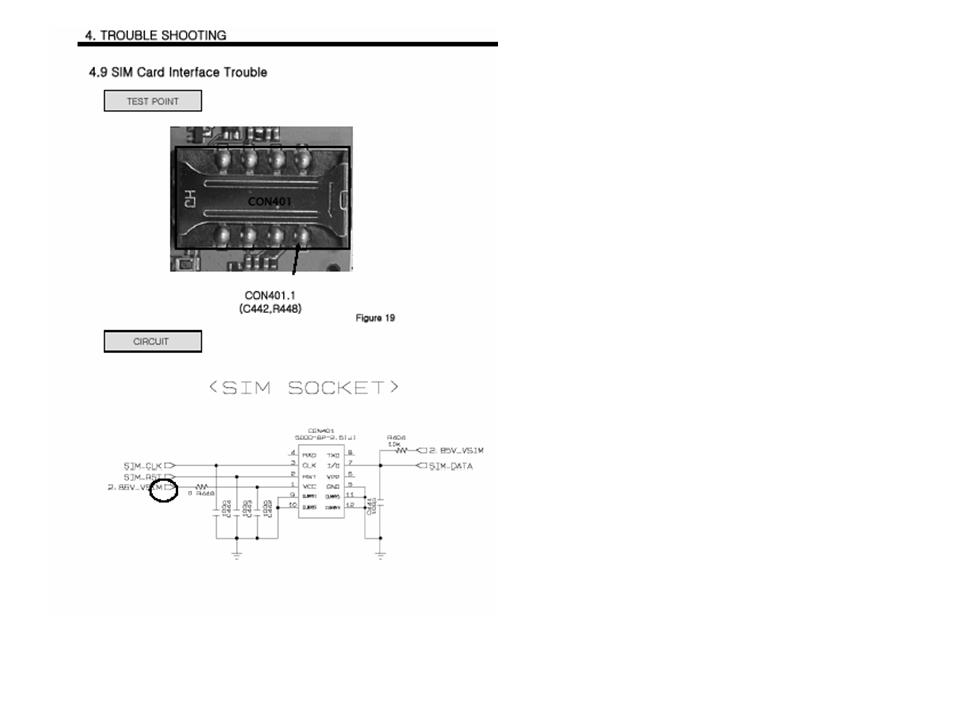

alexcandido5 Postado Maio 11, 2010 Compartilhar Postado Maio 11, 2010 amigos peguei um lg mg 125 para recolocar conector do chip mas ha uma trilha perdida que se aprofunda na placa gostaria de uma ajuda para encontrar essa trilha se alguem do forum tiver jumper deste modelo ou diagrama fico agradecido //obrigado Citar Link para o comentário Compartilhar em outros sites More sharing options...
garcia_celulares Postado Maio 12, 2010 Compartilhar Postado Maio 12, 2010 anexo o manual de serviços Citar Link para o comentário Compartilhar em outros sites More sharing options...
