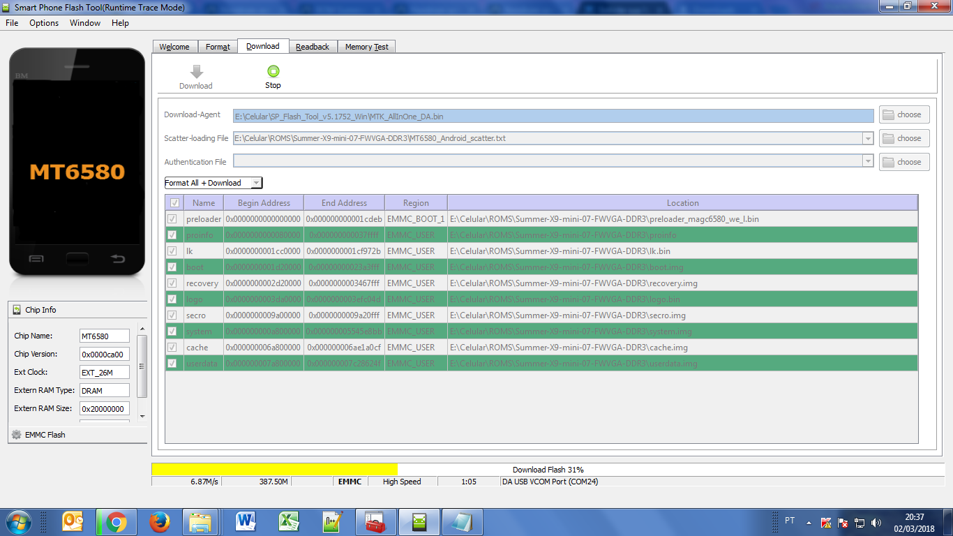

Olá, após baixar dezenas de roms no site needrom.com, as únicas que conseguiam ao final formatar e fazer o download foram essas: https://www.needrom.com/server/download.php?name=/2018/04/Summer-X9-mini-07-FWVGA-DDR3-02.zip
https://www.needrom.com/server/download.php?name=/2016/03/Wiko-LENNY-2-V18.rar
Aparece a seguinte informação depois do download da rom no SP flash tool:
Aparece o chip info e EMMC Flash, coisa que não conseguia com outras roms, pois nem começava o download.
Não sei se essas informações ajudam
CHIP INFO
chip name: mt6580
chip version: 0x0000ca00
ext clock: ext_26m
extern ram type: dram
extern ram size: 0x20000000
sram size: 0x00020000
EMMC FLASH
boot1 size: 0x400000
boot2 size: 0x400000
rpmb size: 0x80000
gp 1 size: 0x0
gp 2 size: 0x0
gp 3 size: 0x0
gp 4 size: 0x0
ua size: 0x1d2000000
Troque cabo usb.
Video sobre miracle:
Seguinte, Com a rom summer x9 mini, a tela de fundo liga, e o celular carrega, mas mas mesmo assim não aparece nada do android.

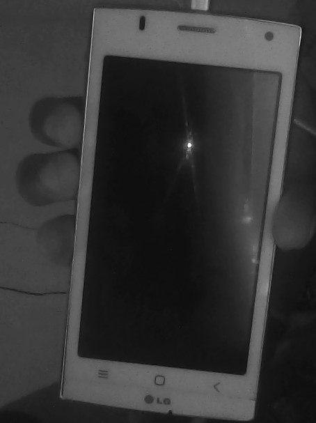

1 hora atrás, Suporte Cell Oficial disse:
Amigo mande uma foto desse aparelho por favor
