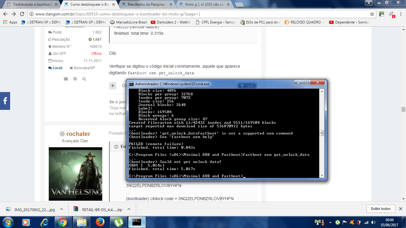

arleynegao Postado Junho 3, 2017 Compartilhar Postado Junho 3, 2017 tbm estou com o msm problema do thalis , ja tentei instalar a rom 4.4.4 ea 4.4.3 mais da na msm alguem consegue me da uma luz !!! vou manda o print Citar Link para o comentário Compartilhar em outros sites More sharing options...
