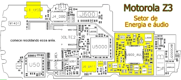

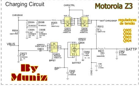

garcia_celulares Postado Maio 12, 2010 Postado Maio 12, 2010 Troque o primeiro resistor na linha de alimentação do positivo do conector de carga. veja anexo o setor de carga. Citar
