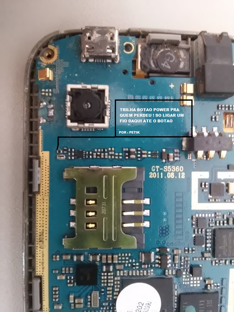

petik Postado Setembro 15, 2015 Postado Setembro 15, 2015 Amigos estou com este samsung b5330, que esta com as trilhas do botão power rancadas... gostaria de saber se alguem tem um esquema de jumper pra este problema... Obrigado... Boa tarde estava com esse problema tbm consegui descobrir aonde liga o botao do power segue a foto GT-S5360 APP CELL, Anderson Vieira e Yago NovaCell reagiu a isso 3
Yago NovaCell Postado Setembro 16, 2015 Autor Postado Setembro 16, 2015 Amigos estou com este samsung b5330, que esta com as trilhas do botão power rancadas... gostaria de saber se alguem tem um esquema de jumper pra este problema... Obrigado... Boa tarde estava com esse problema tbm consegui descobrir aonde liga o botao do power segue a foto GT-S5360 obrigado amigo, embora ja tenha entregado o aparelho... vlw mesmo assim vai servir pra outros companheiros...
