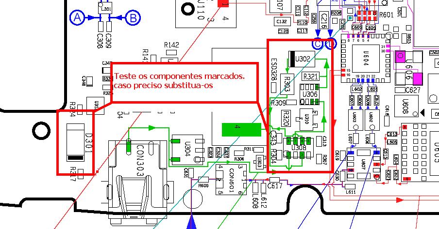

aclaudio Postado Maio 12, 2010 Postado Maio 12, 2010 carrego aparece erro na garga (w220),ja resoldei nw achei nehum componente faltano ou quebrado nw ha qualquer sinal oxidação, ja troquei a bateria por uma org também nw resolveu.

garcia_celulares Postado Maio 12, 2010 Postado Maio 12, 2010 Verifique um CI preto de 4 contatos que fica embaixo do conector da bateria (talvez tenha um adesivo preto sobre ele). Se nescessário, troque-o. Veja tb o anexo
aclaudio Postado Maio 13, 2010 Autor Postado Maio 13, 2010 garcia muito obrigado deu certo,e rafael mil desculpas nw vai acontecer mais
