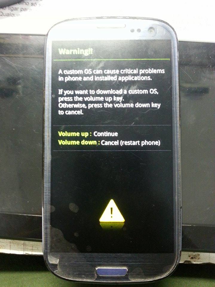

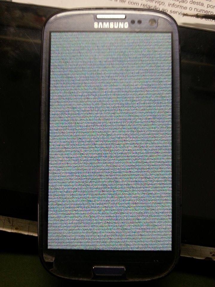

arfcell2 Postado Agosto 19, 2014 Compartilhar Postado Agosto 19, 2014 (editado) Boa para todos!! Algum já resolveu um problem assim ? quando liga o ap normal a tela fica assim ,quando liga em boot a tela fica normal Editado Dezembro 23, 2016 por Cristiano de Moraes Citar Link para o comentário Compartilhar em outros sites More sharing options...
Paulo Pessoa Postado Agosto 19, 2014 Compartilhar Postado Agosto 19, 2014 (editado) Boa para todos!! Algum já resolveu um problem assim ? quando liga o ap normal a tela fica assim ,quando liga em boot a tela fica normal Amigo estou com a mesma situação e até o prezado momento não encontrei solução, esse erro é conhecido como " (Erro de Pit) acredito que para voltar a funcionar deve ser feito o reparo de Emmc, processo Árduo que ainda não foi executado por mim! Editado Agosto 19, 2014 por Paulo Pessoa arfcell2 reagiu a isso 1 Citar Link para o comentário Compartilhar em outros sites More sharing options...
Rafael Vasconcelos Postado Agosto 19, 2014 Compartilhar Postado Agosto 19, 2014 mesmo problema aqui, e da erro de pit tanto pelo odin ou box. Citar Link para o comentário Compartilhar em outros sites More sharing options...
Ivan kern nunes Postado Agosto 19, 2014 Compartilhar Postado Agosto 19, 2014 (editado) boa tarde a todos e pedindo licença ao nosso amigo e coordenador paulo pessoa.este defeito pode ser solucionado pela gpg emmc através de isp,mais tem que usar o power adaptador para o reparo 100%,gravando o boot 1- boot 2 e user. Editado Agosto 19, 2014 por Ivan kern nunes MicroSoldagem reagiu a isso 1 Citar Link para o comentário Compartilhar em outros sites More sharing options...
DeividOliveira Postado Agosto 19, 2014 Compartilhar Postado Agosto 19, 2014 olá pedindo pedindo licença ao nosso coordenador, este problema é de boot o boot do aparelho está danificado e resolve só em box jtag Citar Link para o comentário Compartilhar em outros sites More sharing options...
Rafael Vasconcelos Postado Agosto 20, 2014 Compartilhar Postado Agosto 20, 2014 veja o erro que da aqui testei com outras versoes porem mesmo erro. Citar Link para o comentário Compartilhar em outros sites More sharing options...
MicroSoldagem Postado Agosto 20, 2014 Compartilhar Postado Agosto 20, 2014 veja o erro que da aqui testei com outras versoes porem mesmo erro. Como já mencionado, reparo de emmc resolve o problema. Escrever uma fulldump via ISP. GpgeMMC faz esse modelo. Arquivo tem 15GB e é escrito em mais ou menos 3 horas. arfcell2 e Ivan kern nunes reagiu a isso 2 Citar Link para o comentário Compartilhar em outros sites More sharing options...

arfcell2 Postado Agosto 24, 2014 Autor Compartilhar Postado Agosto 24, 2014 Eu tenho JPG dragon e vulcano sera que da para gravar só com tx e Rx ? cabo? também tenho Octoplus jtag onde eu baixo o arquivo ? Citar Link para o comentário Compartilhar em outros sites More sharing options...
Ivan kern nunes Postado Agosto 24, 2014 Compartilhar Postado Agosto 24, 2014 Eu tenho JPG dragon e vulcano sera que da para gravar só com tx e Rx ? cabo? também tenho Octoplus jtag onde eu baixo o arquivo ? boa noite arfcell2,a única box que faz este atc no momento é a gpg emmc,ela trabalha com este modelo através de isp,o arquivo para reparo somente pode ser usado pela mesma. MicroSoldagem, Aldinei Jose e arfcell2 reagiu a isso 3 Citar Link para o comentário Compartilhar em outros sites More sharing options...
