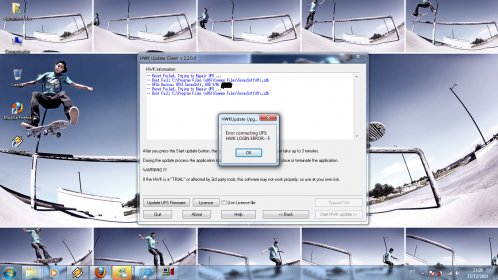

Murilo Gonçalves Postado Dezembro 15, 2011 Compartilhar Postado Dezembro 15, 2011 Boa tarde pessoal, acabei de formata minha maquina aqui ai agora fui instalar a hwk e dá o seguinte erro na foto abaixo, alguem dá uma luz ai? \o Abraços! Link para o comentário Compartilhar em outros sites More sharing options...
Andre de Oliveira Postado Dezembro 15, 2011 Compartilhar Postado Dezembro 15, 2011 Boa tarde pessoal, acabei de formata minha maquina aqui ai agora fui instalar a hwk e dá o seguinte erro na foto abaixo, alguem dá uma luz ai? \o [ATTACH=CONFIG]25811[/ATTACH] Abraços! Amigo eu sempre aconselho o uso do XP para box pq ele é mais simples e de fácil compatibilidade. Vc antes de fazer o Update da box deve conectar a HWK no pc e instalar os drives, se ja tiver instalado reinstale. Caso não dê certo com seus drivers, vc deve baixar aki do fórum, assim q os drivers estiverem em perfeito funcionamente vc tenta fazer o Update, caso não dê certo vc tendo certeza q o HWK_Support_Suite_Setup_v02.02.000 e os drivers estão instalados corretamente vc deve esperar uma hora ou até um dia para tentar fazer o Update da Box, e tb pode ser algum problema no sistema da box, depois de tudo ok o certo é aguardar. Link para o comentário Compartilhar em outros sites More sharing options...
Murilo Gonçalves Postado Dezembro 15, 2011 Compartilhar Postado Dezembro 15, 2011 Amigo eu sempre aconselho o uso do XP para box pq ele é mais simples e de fácil compatibilidade. Vc antes de fazer o Update da box deve conectar a HWK no pc e instalar os drives, se ja tiver instalado reinstale. Caso não dê certo com seus drivers, vc deve baixar aki do fórum, assim q os drivers estiverem em perfeito funcionamente vc tenta fazer o Update, caso não dê certo vc tendo certeza q o HWK_Support_Suite_Setup_v02.02.000 e os drivers estão instalados corretamente vc deve esperar uma hora ou até um dia para tentar fazer o Update da Box, e tb pode ser algum problema no sistema da box, depois de tudo ok o certo é aguardar. Amigo, eu uso todas minhas box no Seven, os driver tá tudo ok, com o sistema eu tenho certeza que não seja nem um conflito. mas obrigado pela ajuda! Link para o comentário Compartilhar em outros sites More sharing options...

Etinho Postado Dezembro 15, 2011 Compartilhar Postado Dezembro 15, 2011 Boa tarde pessoal, acabei de formata minha maquina aqui ai agora fui instalar a hwk e dá o seguinte erro na foto abaixo, alguem dá uma luz ai? \o [ATTACH=CONFIG]25811[/ATTACH] Abraços! Amigo Faça outro Print,pois esse não da para ver o erro com clareza. Utilize o Clan Load para anexar a imagem> Como Utilizar a ferramenta ClanLoad. ++ Alguem pode me ajudar a resolver esse problema de instacão da minha box HWK esta dando o seguinte erro, se podemos chamar de erro. the current language is not supported by the device driver installation wizard Contact the vendor that you this If you UFSx was connected, disconnect and reconnect now. Fala que o idioma não esta compativel com o assistente o que posso fazer para resolver isso. Aguardando ansiosamente por uma luz. Desde ja, agradeco. Urgente.... Amigo Faça um print do erro para melhor ajuda-lo. Utilize o Clan Load para anexar a imagem> Como Utilizar a ferramenta ClanLoad. +++ a minha hwk ta dano esse erro quando instalar no windows seven segue o print [ATTACH=CONFIG]25722[/ATTACH] Pelo Print postado o erro diz que esgostaram os log para upgrade,aguarde 72horas e tente novamente,lembrando que sempre que tentar antes do prazo será renovado o tempo de espera. Link para o comentário Compartilhar em outros sites More sharing options...
Murilo Gonçalves Postado Dezembro 16, 2011 Compartilhar Postado Dezembro 16, 2011 Amigo Faça outro Print,pois esse não da para ver o erro com clareza. Utilize o Clan Load para anexar a imagem> Como Utilizar a ferramenta ClanLoad. Ai mano, aqui o print tinha ficado de boa, não intendi agora mas voltando ao assunto, consegui arrumar, apenas troquei o Cabo que liga a box no pc e deu certo o.O todo mundo ai Link para o comentário Compartilhar em outros sites More sharing options...
Etinho Postado Dezembro 16, 2011 Compartilhar Postado Dezembro 16, 2011 Ai mano, aqui o print tinha ficado de boa, não intendi agora mas voltando ao assunto, consegui arrumar, apenas troquei o Cabo que liga a box no pc e deu certo o.O todo mundo ai Legal que tenha resolvido,quando for postar um novo print utilize a ferramenta Clan Lod,evitando assim perca na qualidade da imagem. Abraço!Fica na Paz! Link para o comentário Compartilhar em outros sites More sharing options...

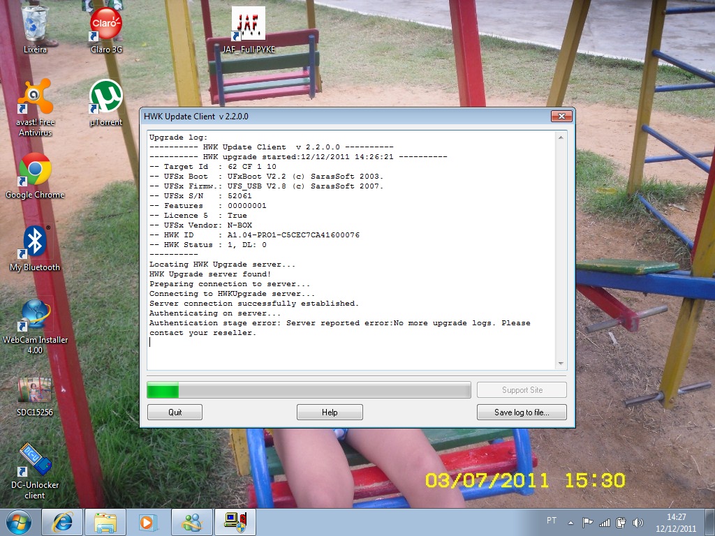

JUNIN PIT STOP CELULAR Postado Dezembro 19, 2011 Compartilhar Postado Dezembro 19, 2011 bom dia amigos do forum esta ficando louco sem o meu hwk sem funcionar,esta tudo parado que na minha loja ela esta dando esse erro que vou colocar na foto para vc me ajudar. os presedimento que eu fiz troquei o cabo,abrir para ver se o hwk estava mau encaxado,fiz uma resolda na placa,mas nada de pegar o hwk. o hwk comesor a da umas falhas com esse mesmo erro mas eu tirava e colocava ele do usb umas 10 vez ele voutava mas agora nao quer pega mais. ++ coloquei a imagem errada agora sim Link para o comentário Compartilhar em outros sites More sharing options...
Luc@s Silva® Postado Dezembro 19, 2011 Compartilhar Postado Dezembro 19, 2011 coloquei a imagem errada agora sim Senhor, utilize o update primeiro, caso persista no erro, aguarde 72 horas, desinstale > limpe o registro e repita novamente os testes. Link para o comentário Compartilhar em outros sites More sharing options...
ToninhoSantos Postado Dezembro 19, 2011 Compartilhar Postado Dezembro 19, 2011 Senhor, utilize o update primeiro, caso persista no erro, aguarde 72 horas, desinstale > limpe o registro e repita novamente os testes.Quero pedir licença ao nosso querido amigo Lucas Silva para complementar uma informação. Geralmente esse erro é acompanhado da mensagem (hwk not conected or dead) e também da mensagem erro 16reinstal suporte suite quando se tenta fazer o update client. Link para o comentário Compartilhar em outros sites More sharing options...
JUNIN PIT STOP CELULAR Postado Dezembro 19, 2011 Compartilhar Postado Dezembro 19, 2011 bom dia amigos toninha santos e lucas silva aqui quando vou em update client de esse erro 16reinstal o que pode ser voces pode me ajudar Link para o comentário Compartilhar em outros sites More sharing options...
ToninhoSantos Postado Dezembro 19, 2011 Compartilhar Postado Dezembro 19, 2011 bom dia amigos toninha santos e lucas silva aqui quando vou em update client de esse erro 16reinstal o que pode ser voces pode me ajudarAmigo abra sua box, retire o módulo hwk e limpe os contatos dele, caso persista, o senhor tem mais duas opções: Ou comprar outro através dos nossos parceiros Cell Master - Sua Loja Online , ou mandar reparar o mesmo. No aguardo.......... Grupo Clan Gsm Link para o comentário Compartilhar em outros sites More sharing options...
JUNIN PIT STOP CELULAR Postado Dezembro 19, 2011 Compartilhar Postado Dezembro 19, 2011 aqui amigo se eu troca o hwk fica bom ???ou tenho que trocar a ufs tambem. Amigo abra sua box, retire o módulo hwk e limpe os contatos dele, caso persista, o senhor tem mais duas opções: Ou comprar outro através dos nossos parceiros Cell Master - Sua Loja Online , ou mandar reparar o mesmo. No aguardo.......... Grupo Clan Gsm Link para o comentário Compartilhar em outros sites More sharing options...
ToninhoSantos Postado Dezembro 19, 2011 Compartilhar Postado Dezembro 19, 2011 aqui amigo se eu troca o hwk fica bom ???ou tenho que trocar a ufs tambem.Somente o módulo hwk, como disse anteriormente primeiro limpe os contatos dele pra ver resolve, caso persista........ compre outro, ou mande reparar. Link para o comentário Compartilhar em outros sites More sharing options...
Jackson Alves Postado Dezembro 19, 2011 Compartilhar Postado Dezembro 19, 2011 Amigo caso o erro continue no Update espere um prazo de 48 horas e tente novamente ja aconteceu aki só esperei 48 horas e fiz o Update passo normal Boa Sorte Link para o comentário Compartilhar em outros sites More sharing options...
Etinho Postado Dezembro 19, 2011 Compartilhar Postado Dezembro 19, 2011 Amigo abra sua box, retire o módulo hwk e limpe os contatos dele, caso persista, o senhor tem mais duas opções: Ou comprar outro através dos nossos parceiros Cell Master - Sua Loja Online , ou mandar reparar o mesmo. No aguardo.......... Grupo Clan Gsm É Amigo Toninho Ultimamente me deparei com uma situação nada boa,ha alguns meses adquirir uma UFS dessas novas "Caixa Preta" em um Negocio que fiz,e como já tinha outra passei adiante,e com pouco tempo de uso veio a dar problema,o Módulo veio a queimar como eu não sei,comprei um reparador de HWK,e não obtive sucesso tendo que adquirir outro Módulo,como não tinha Nota Fiscal acabei no prejuízo. Mais observei que tem mais de uma versão de Modulo no mercado não sei se a fabricação ajuda neste defeito ,pois tenho dois Amigos que vieram a ter problema e por incrivel que pareça o Modulo que eles o possui é o que esta na imagem abaixo que diz que é de 2004. Não estou afirmando nada possa ser uma mera coincidencia,então deixo um print para que vejam e analizem. Link para o comentário Compartilhar em outros sites More sharing options...
ToninhoSantos Postado Dezembro 19, 2011 Compartilhar Postado Dezembro 19, 2011 Etinho já o que uso justamente é o que deu defeito aí com você, e consegui reparar com o reparador de hwk. Não saberia lhe informar quanto a questão de pinagens se existe alguma diferença, mas esse que deu problema pode ser reparado sim, basta configuar corretamente o programa. Qualquer coisa me mande uma MP que dou detalhes do procedimento. Link para o comentário Compartilhar em outros sites More sharing options...

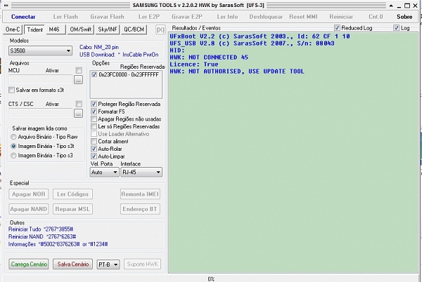

AndreInphomidia Postado Dezembro 27, 2011 Compartilhar Postado Dezembro 27, 2011 Olá a todos do forum, Se puderem me ajudar ficarei grato, pois resolvi atualizar minha box que estava na versão 2.10.002, fiz o processo de forma correta, atualizei a hwk sem problemas, e instalei a suite 2.2.0.0, depois atualizei com as menores 2.2.0.1, 2.2.0.2 e 2.2.0.3. Tudo sem nenhuma mensagem de erro, porém nos módulos da LG, Samsung e Nokia, quando mando conectar, da o erro que aparece ai nas imagens, diz que não esta autorizado e manda usar a ferramenta de atualização, mas pelo update client diz que está tudo certo e que não há necessidade de atualização. Vocês poderiam me ajudar? Link para o comentário Compartilhar em outros sites More sharing options...
