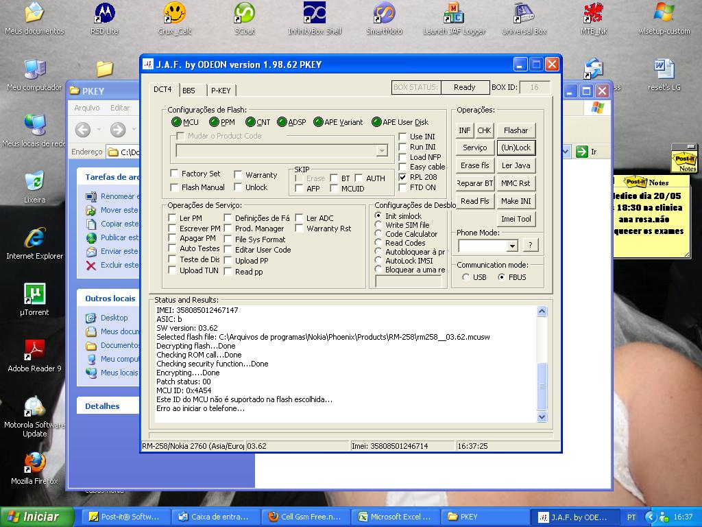

Boa tarde amigos, Estou com varios 2760 que ao tentar o desbloqueio pela pkey ele da erro na identificação da mcu,mesmo eu selecionando a mcu correta(segue imagem ),alguem ja pegou este tipo de problema?post-30929-139967396743_thumb.jpg
Boa tarde amigos,
Estou com varios 2760 que ao tentar o desbloqueio pela pkey ele da erro na identificação da mcu,mesmo eu selecionando a mcu correta(segue imagem ),alguem ja pegou este tipo de problema?[ATTACH]10172[/ATTACH]

Amigo nao deu certo...ele ate identifica o atc porem ele da o erro na hora de identificar a mcu do atc,tentei fazer a flesh pela nbox e da falha no 1º boot,segue abaixo o erro da pkey MCU ID: 0x4A54(versão atc 03.62) Este ID do MCU não é suportado na flash escolhida... Erro ao iniciar o telefone...
