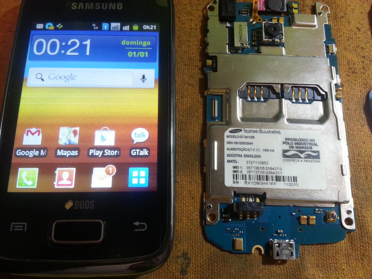

pessoal depois de muita dor de cabeça, baixando flash, ron , e nada adiantava , ai esta soluçao de sinal fraco do s6102b ,,, baixe a flash=  procedimento apois flash,,, pegue fio e coloque na estrada da antena como na foto lembre-se de que ela tem que pegar bem no meio de contato e deixe ela encostar na parte de fora do conector tambem , ela vai dar contato de dentro e fora da placa apos fazer isso para nao ficar fio aparecendo pois ele vai sair pra fora do acabamento dobre-o retire o lacre da
