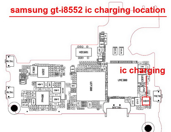

andretti Postado Outubro 20, 2014 Postado Outubro 20, 2014 ola amigos estou com um samsung i8552 que liga ele fica carregando sozinho,ja troquei conector de carga,deixei sem conector, troquei os botoes de volume,botao de ligar e mesmo assim ele aparece carregando bateria,alguem poderia postar foto onde fica componente responsavel,,,,o celular nao foi molhado mais teve queda DarrylDew, Pamelaml e Williamor reagiu a isso 3

Este é um post popular. Rafael Vasconcelos Postado Outubro 20, 2014 Este é um post popular. Postado Outubro 20, 2014 tente resoldar esse ci ou ate mesmo trocar pra ver. rodrigues010, santana.13, ticdum e 9 outros reagiu a isso 12
rodrigues010 Postado Dezembro 23, 2014 Postado Dezembro 23, 2014 Fiz a ressolda no ci acima funcionou 100% ! Anderson Vieira e Leandro Decol reagiu a isso 2
Rafael Vasconcelos Postado Janeiro 5, 2015 Postado Janeiro 5, 2015 enfim apareceu um desse pra mim, e realmente resoldei o ci e problema resolvido, POREM muito cuidado ao resoldar pois o emmc é do lado e se aquecer e ele sair uma esfera bga é pt na placa.

pitcell Postado Maio 21, 2015 Postado Maio 21, 2015 galera tem como alguem me mostrar esse ci clico no link e abre essa mesma pagina
Renan Hartvig Postado Junho 13, 2015 Postado Junho 13, 2015 estou clicando no link esta abrindo a mesma pagina.
Alessandromarques Postado Junho 13, 2015 Postado Junho 13, 2015 esse amigo abr.abner, renato.macdias, hackercell e 1 outro reagiu a isso 4
Renan Hartvig Postado Junho 13, 2015 Postado Junho 13, 2015 esse amigo esse é o componente que faz ele carregar sozinho? Daniel Azulai e Mescouto reagiu a isso 2
Rafael Vasconcelos Postado Junho 14, 2015 Postado Junho 14, 2015 esse é um ci resposavel pela carga, quando não o conector q esta com problema(carregando sozinho) certamente é esse ci, somente uma resolda é necessaria , obvio ate sumir o defeito.
