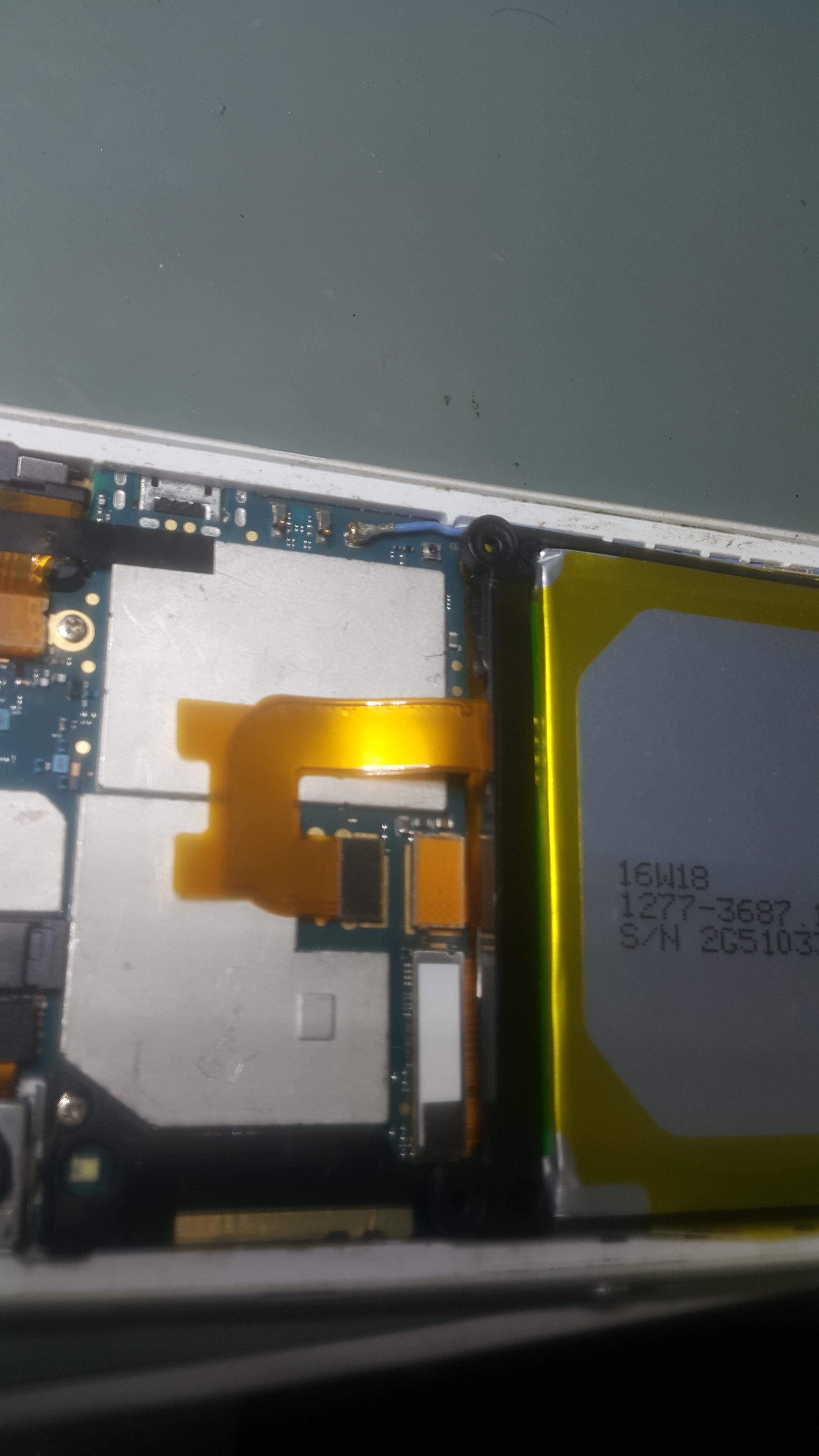

enilvo Postado Setembro 8, 2015 Compartilhar Postado Setembro 8, 2015 a foto nao esta muito boa mas a soluçao e essa ai. jocelma e brall reagiu a isso 2 Citar Link para o comentário Compartilhar em outros sites More sharing options...

Wdan Postado Dezembro 3, 2015 Compartilhar Postado Dezembro 3, 2015 Esse capacitor fica na parte inferior esquerda do conector da bateria? Citar Link para o comentário Compartilhar em outros sites More sharing options...

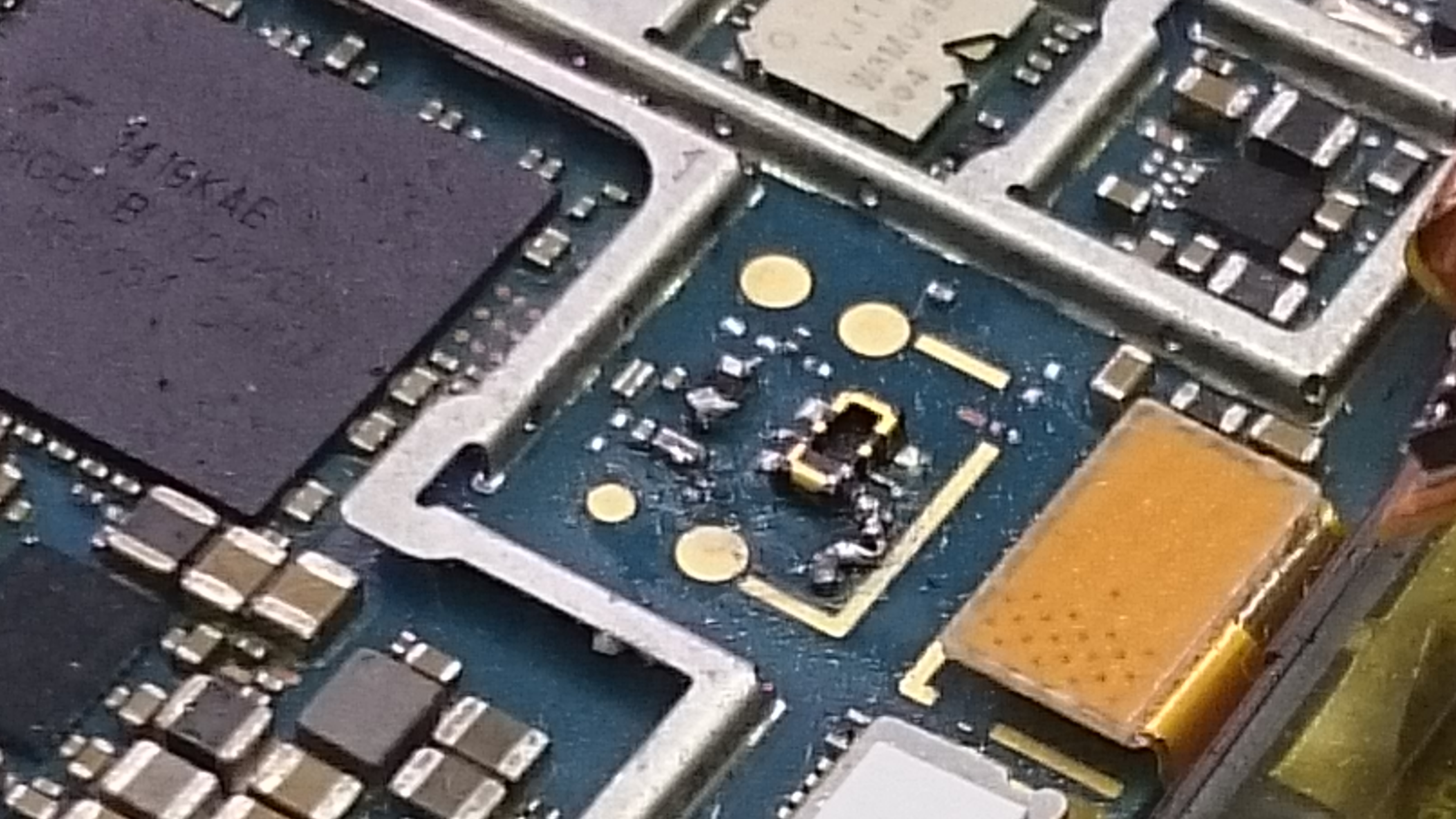

hannibaldobrazil Postado Junho 16, 2016 Compartilhar Postado Junho 16, 2016 ola pessoal ... consegui fazendo o jump citado acima ... eis aqui muma imagem mais espesifica espero ajudar voces steve reagiu a isso 1 Citar Link para o comentário Compartilhar em outros sites More sharing options...

Davi Novais Lopes Postado Julho 28, 2016 Compartilhar Postado Julho 28, 2016 Em 16/06/2016 at 10:17, hannibaldobrazil disse: ola pessoal ... consegui fazendo o jump citado acima ... eis aqui muma imagem mais espesifica espero ajudar voces Não teria um foto com o jumper pronto? que tipo de fio vc usou? Citar Link para o comentário Compartilhar em outros sites More sharing options...
Anderson Vieira Postado Julho 28, 2016 Compartilhar Postado Julho 28, 2016 10 horas atrás, Davi Novais Lopes disse: Não teria um foto com o jumper pronto? que tipo de fio vc usou? Ola geralmente se usa o fio de cobre amigo.. Aproveitando péço que o senhor leia: Régras Clan Gsm e Atualize seu Perfil Bom trabalho... Citar Link para o comentário Compartilhar em outros sites More sharing options...

Araújo silva Postado Abril 21, 2017 Compartilhar Postado Abril 21, 2017 Em Thursday, June 16, 2016 at 10:17, hannibaldobrazil disse: ola pessoal ... consegui fazendo o jump citado acima ... eis aqui muma imagem mais espesifica espero ajudar voces Olá amigo quando voce mediu estava dando continuidade?? Estou testando aqui está dando continuidade.. Citar Link para o comentário Compartilhar em outros sites More sharing options...
