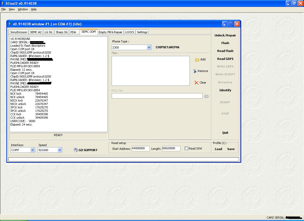

planetcellpaudalho Postado Maio 20, 2010 Compartilhar Postado Maio 20, 2010 tentei fazer um desbloqueio de um z300 pela setool3 ele faz todo o processo mais não desbloqueou o aparelho. primeiro identifiquei depois cliquei em unlock ele fez o processo normalmente. Link para o comentário Compartilhar em outros sites More sharing options...
Vinicius Assunçao Postado Maio 20, 2010 Compartilhar Postado Maio 20, 2010 tentei fazer um desbloqueio de um z300 pela setool3 ele faz todo o processo mais não desbloqueou o aparelho. primeiro identifiquei depois cliquei em unlock ele fez o processo normalmente. amigo poste foto do erro para que possamos analizar .! Link para o comentário Compartilhar em outros sites More sharing options...
planetcellpaudalho Postado Maio 20, 2010 Autor Compartilhar Postado Maio 20, 2010 ele faz o processo todo normal mais quando coloco o chip diz insira chip correto Link para o comentário Compartilhar em outros sites More sharing options...
Vinicius Assunçao Postado Maio 20, 2010 Compartilhar Postado Maio 20, 2010 ele faz o processo todo normal mais quando coloco o chip diz insira chip correto amigo atualize sua box http://www.clangsm.com.br/vb/setool3-box-laser-team/4-atualiza%E7%F5es-setool-box3.html e tente o processo novamente .! marcando 1,2 e unlock/repair Link para o comentário Compartilhar em outros sites More sharing options...
