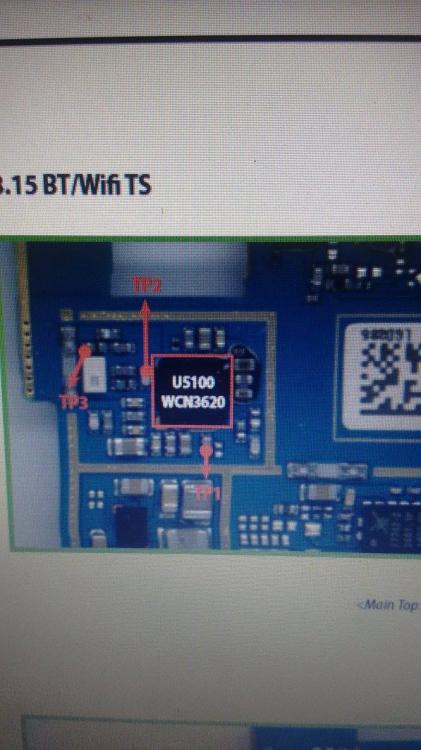

Rone07 Postado Dezembro 2, 2014 Compartilhar Postado Dezembro 2, 2014 Caros colegas estou com um L-80, que não ativa o wi-fi e nem o bluetooth, alguém, ja passou por este problema. Citar Link para o comentário Compartilhar em outros sites More sharing options...

rtsebasecelulares Postado Outubro 8, 2015 Compartilhar Postado Outubro 8, 2015 boa tarde!!! apareceu um aquii na loja com o mesmo problema e já fiz reset e limpeza nos contatos da antena e continua com o mesmo problema, alguém já passou por essa situação? Citar Link para o comentário Compartilhar em outros sites More sharing options...

Cleyton Moreira Postado Outubro 9, 2015 Compartilhar Postado Outubro 9, 2015 amigo se ja fez a atualização do aparelho e nao resolveu tente uma resolda ou a troca deste componente. Anderson Vieira e cristian-teles reagiu a isso 1 1 Citar Link para o comentário Compartilhar em outros sites More sharing options...
