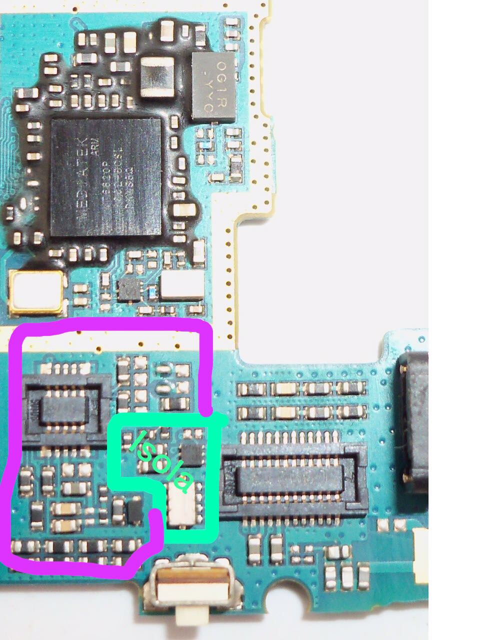

Anderson Alves Postado Junho 19, 2017 Postado Junho 19, 2017 mano tem como vc mandar uma foto do conector do touch pegando a região próximo a ele. Manda bem nítida pra gente dá uma verificada nela ! APP CELL e Reinaldo Galdino reagiu a isso 2 Citar
Reinaldo Galdino Postado Junho 19, 2017 Postado Junho 19, 2017 estou enviando algumas fotos. espero que ajude Citar
Anderson Alves Postado Junho 19, 2017 Postado Junho 19, 2017 Mano essa parte verde vc isola. E o resto circulado vc resolda Anderson Vieira e Reinaldo Galdino reagiu a isso 2 Citar
Reinaldo Galdino Postado Junho 23, 2017 Postado Junho 23, 2017 Em Monday, June 19, 2017 at 19:56, AndersonCellFortall disse: Mano essa parte verde vc isola. E o resto circulado vc resolda Fiz a Ressolda , Mas infelizmente continua na mesma situação. Um colega me disse que ja pegou um lg assim e era o software. Não sei se procede,mas não custa nada tentar Anderson Alves reagiu a isso 1 Citar
