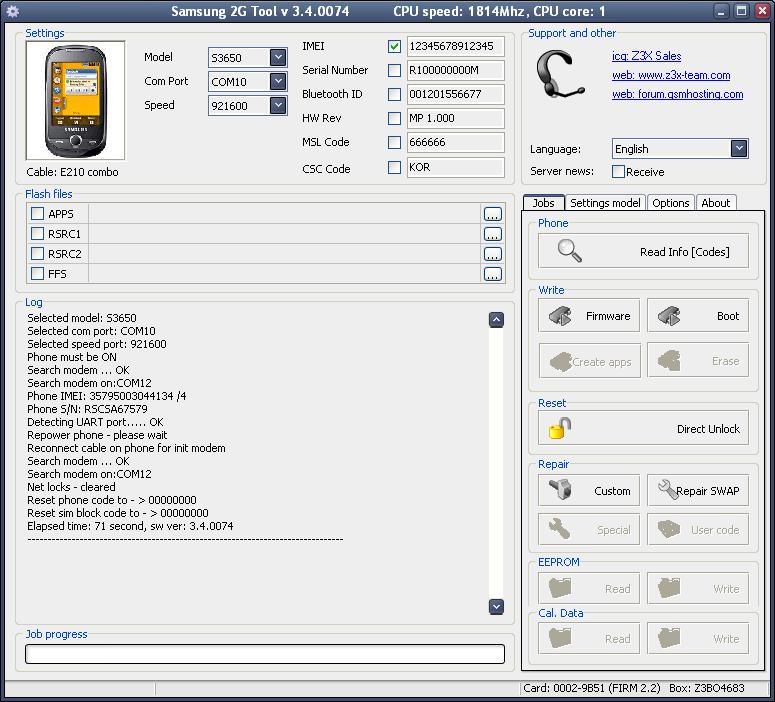

Sensey Postado Fevereiro 2, 2011 Compartilhar Postado Fevereiro 2, 2011 E galera ja e o segund s3650 que aparece aqui na minha assist que nao consigo tira o bloqueio do telefone,o outro fui colocar em modo boot o a z3 e hwk faz leitura mas so codigo mas qd eu coloco nao e aceito diz codigo errado,passei uma flesh pela z3 hwk flesh completa com sucesso,fui ligar o aparelho ele fica reiniciando,usei ate um progama de dowuload pra fleshear ele que baixei aqui no forum flesh com sucesso mas celular continua reinniciado,esse que entrou agora to ate com medo de colocar em modo boot e ele fica reiniciando ingual o outro.. ta brabo viu Link para o comentário Compartilhar em outros sites More sharing options...
Novas - Clan SOFT Postado Fevereiro 2, 2011 Compartilhar Postado Fevereiro 2, 2011 E galera ja e o segund s3650 que aparece aqui na minha assist que nao consigo tira o bloqueio do telefone,o outro fui colocar em modo boot o a z3 e hwk faz leitura mas so codigo mas qd eu coloco nao e aceito diz codigo errado,passei uma flesh pela z3 hwk flesh completa com sucesso,fui ligar o aparelho ele fica reiniciando,usei ate um progama de dowuload pra fleshear ele que baixei aqui no forum flesh com sucesso mas celular continua reinniciado,esse que entrou agora to ate com medo de colocar em modo boot e ele fica reiniciando ingual o outro.. ta brabo viu Faça unlock direto na Z3x que o código zera automaticamente. Link para o comentário Compartilhar em outros sites More sharing options...
Sensey Postado Fevereiro 2, 2011 Compartilhar Postado Fevereiro 2, 2011 Conseguir com a gloria de deus agora tira dando direct unlock pela z3,com o outro que eu nao conseguir era da vivo,esse que eu conseguir e da claro,sera que existe alguma diferenca no softwere? Link para o comentário Compartilhar em outros sites More sharing options...
Novas - Clan SOFT Postado Fevereiro 2, 2011 Compartilhar Postado Fevereiro 2, 2011 Conseguir com a gloria de deus agora tira dando direct unlock pela z3,com o outro que eu nao conseguir era da vivo,esse que eu conseguir e da claro,sera que existe alguma diferenca no softwere?[ATTACH=CONFIG]16935[/ATTACH] Viu como é tão simples, até os vivos eu tiro amigo, todas as versões que peguei foram suportadas, o seu anterior q deveria estar com algum problema. Link para o comentário Compartilhar em outros sites More sharing options...
