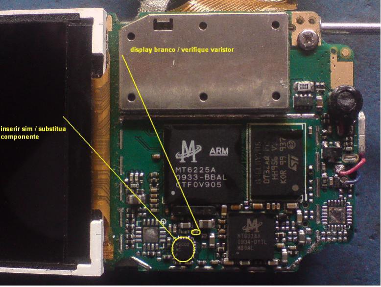

planetcellpaudalho Postado Maio 25, 2010 Compartilhar Postado Maio 25, 2010 o display dele é de 39 pinos mostra a tela branca com a imagem bem apagada bem clarinha uma resoldagem nos pinos pode resolver isso ou tem que resoldar a pci do aparelho mais não consigo identificar qual é. Citar Link para o comentário Compartilhar em outros sites More sharing options...

NNCouto Postado Maio 25, 2010 Compartilhar Postado Maio 25, 2010 o display dele é de 39 pinos mostra a tela branca com a imagem bem apagada bem clarinha uma resoldagem nos pinos pode resolver isso ou tem que resoldar a pci do aparelho mais não consigo identificar qual é. Amigo boa noite !!! se o display ainda esta aparecendo, observe no flex do display um micro smd.. referencia(c7) tente fazer um micro jumper nele mesmo. apos de uma resolda nas trilhas do display. paz !! boa sorte !!! Citar Link para o comentário Compartilhar em outros sites More sharing options...
francieudo Postado Junho 17, 2010 Compartilhar Postado Junho 17, 2010 amigo troquei esse compomente e resolveu, faz o teste Citar Link para o comentário Compartilhar em outros sites More sharing options...
planetcellpaudalho Postado Setembro 3, 2010 Autor Compartilhar Postado Setembro 3, 2010 muito obrigado consegui resolver o problema meu amigo pela ajuda Citar Link para o comentário Compartilhar em outros sites More sharing options...
