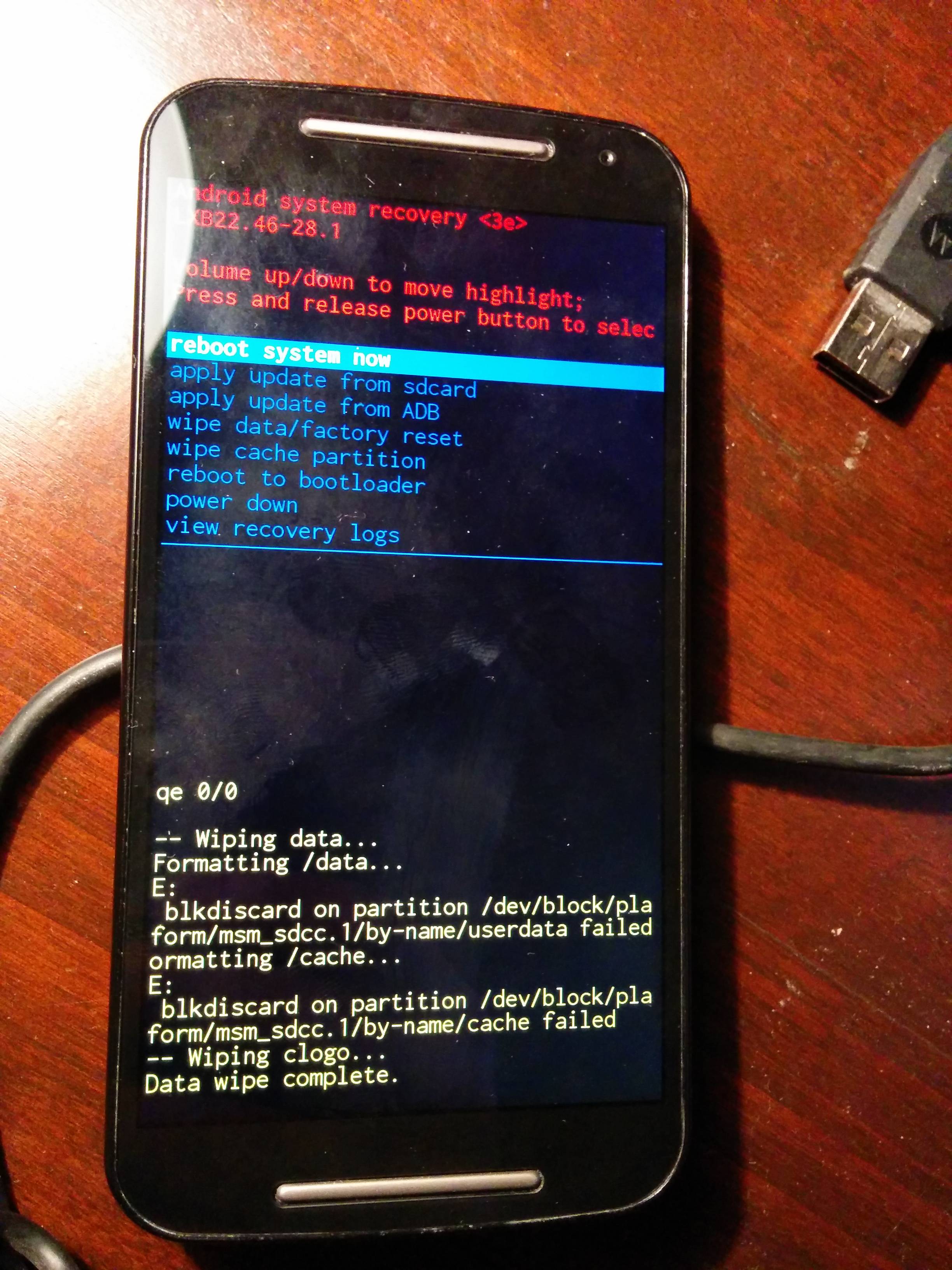

Claudyoxp Postado Junho 30, 2015 Compartilhar Postado Junho 30, 2015 galera aproveitando aqui o tópico eu já se que alguém já conseguiu resolver esse modelo moto g 2 xt1069 tv 16 gb eu já passei flash tudo faz sem erro mas não acontece nada fica na mesma e quando eu tento o recovery da esse erro da imagem agradeço desde já a todos os colaboradores!! Citar Link para o comentário Compartilhar em outros sites More sharing options...

thiago 28 Postado Setembro 23, 2015 Compartilhar Postado Setembro 23, 2015 galera aproveitando aqui o tópico eu já se que alguém já conseguiu resolver esse modelo moto g 2 xt1069 tv 16 gb eu já passei flash tudo faz sem erro mas não acontece nada fica na mesma e quando eu tento o recovery da esse erro da imagem agradeço desde já a todos os colaboradores!! o meu esta da msm forma q o seu mais não deu certo pelo hard reset nem pelo programa e nem pelo flash algum poderia me ajuda . alguma solução Citar Link para o comentário Compartilhar em outros sites More sharing options...
Cristiano de Moraes Postado Setembro 23, 2015 Compartilhar Postado Setembro 23, 2015 Conforme pode ler nos relatos acima, sem solução até o momento. Citar Link para o comentário Compartilhar em outros sites More sharing options...
