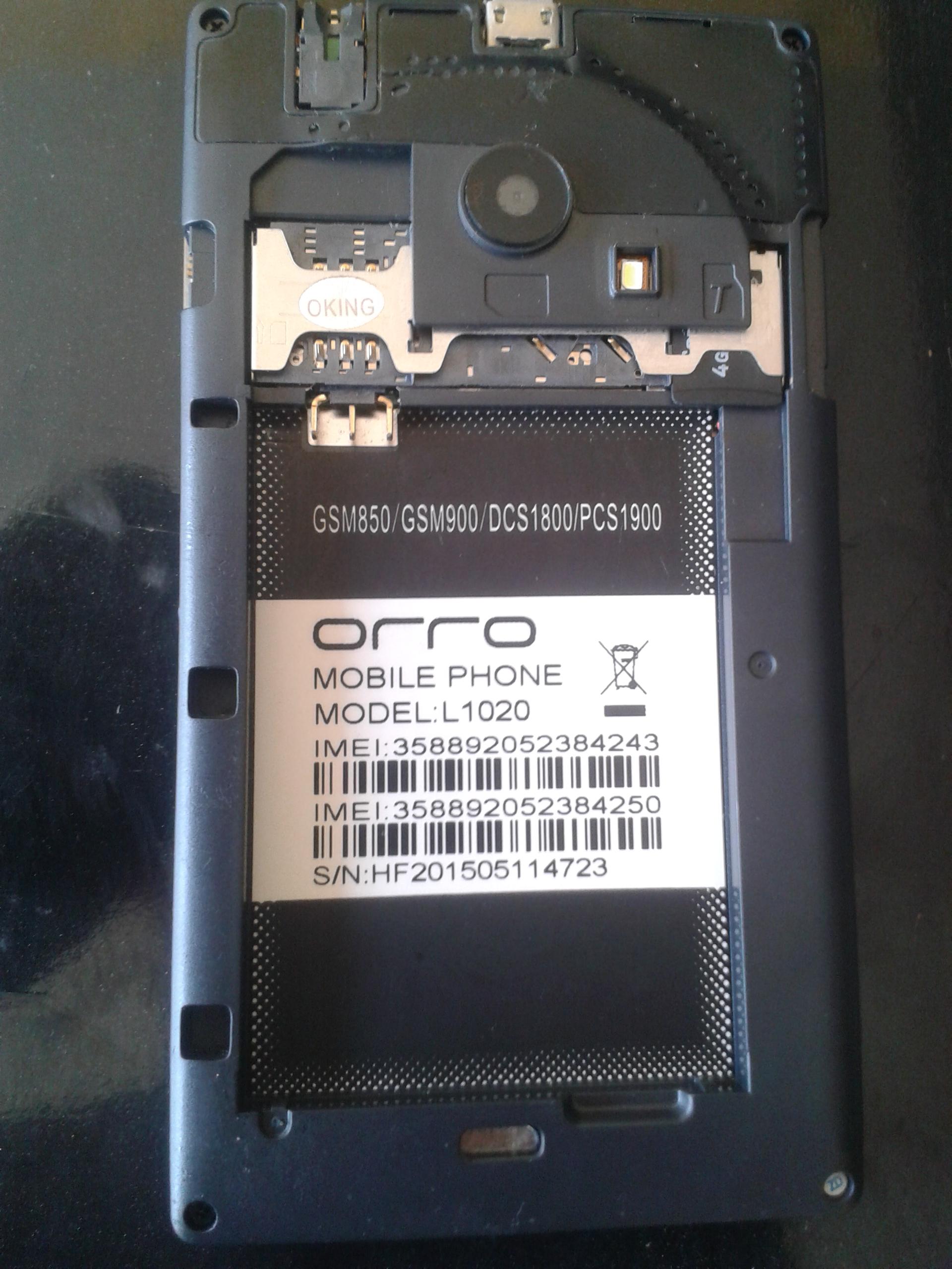

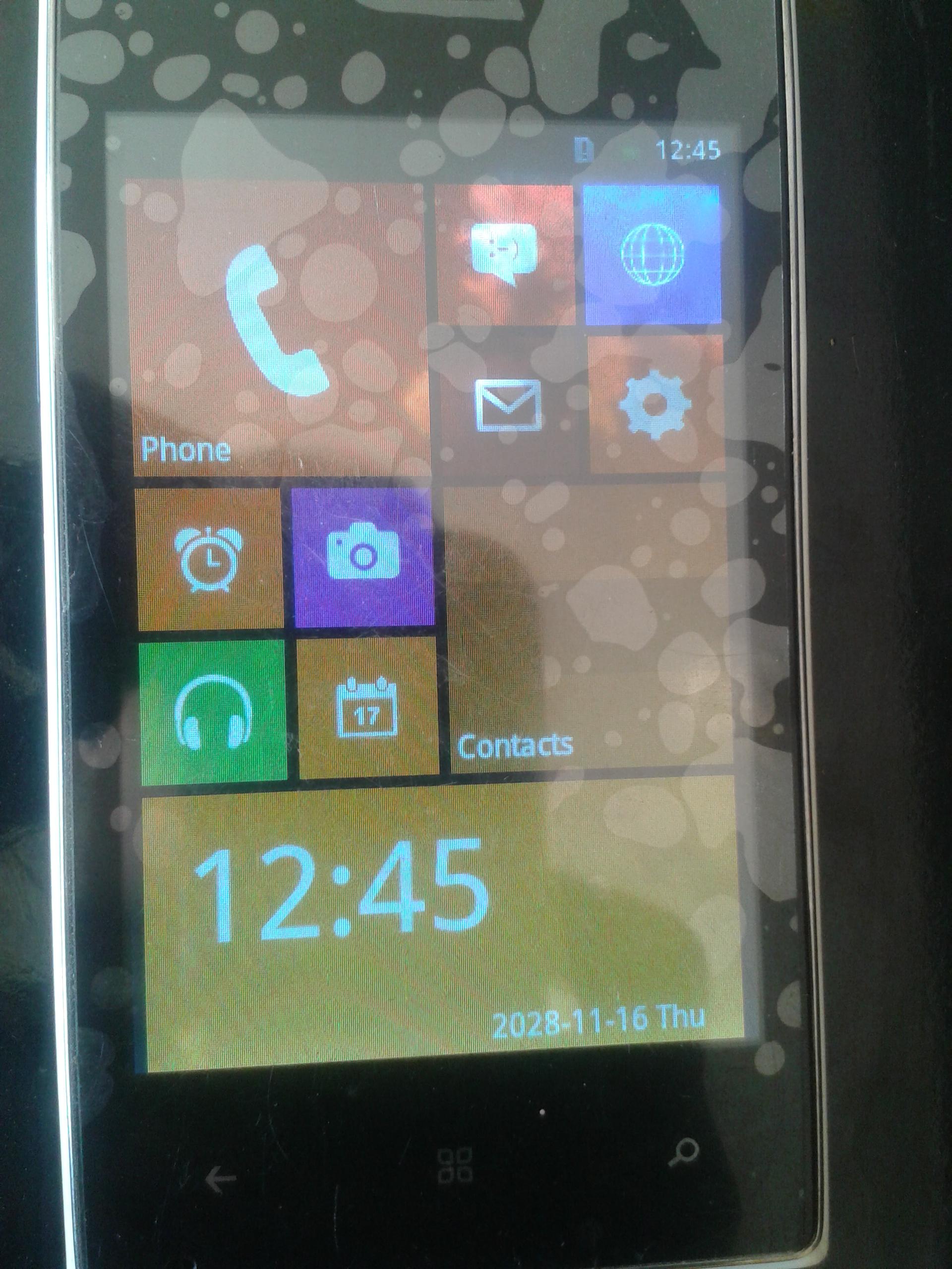

Postado Novembro 19, 2015 9 anos Hard reset Orro SPD model:L1020 Segurar volume + e power até aparecer uma exclamação na tela, quando aparecer a exclamação soltar ambos os botões, e dar um clique no volume -, ai é só escolher wipe data/factory reset(navega com as teclas de volume e seleciona com botão power), Yes, e reboot system now
