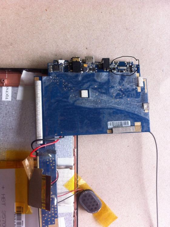

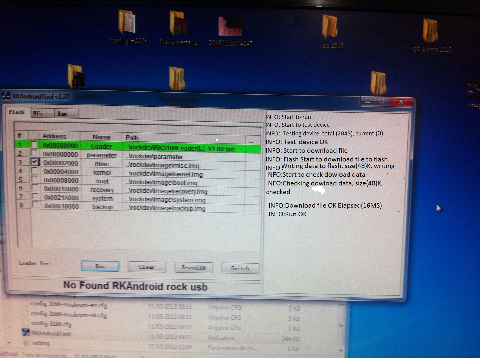

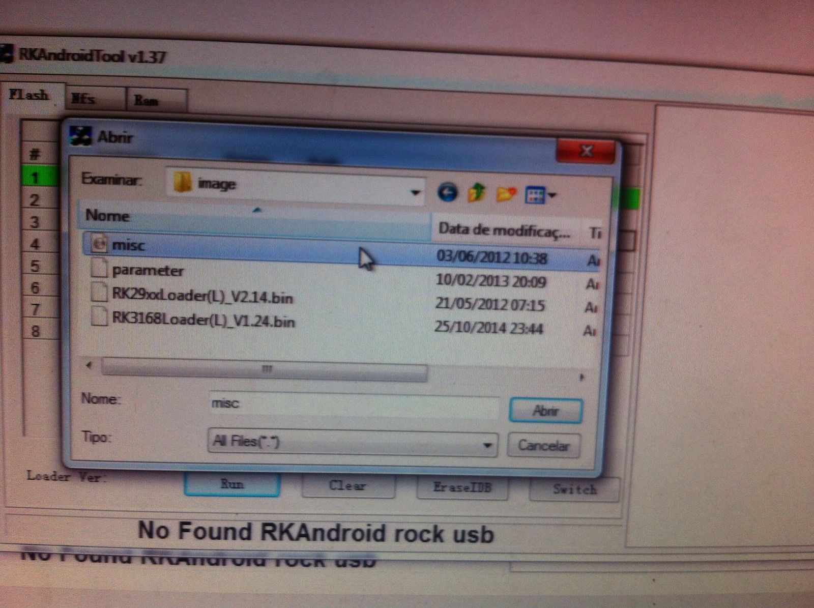

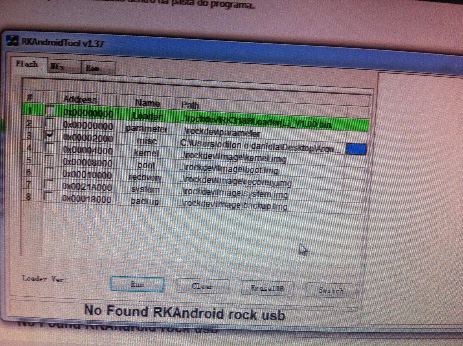

Lumertz Postado Fevereiro 9, 2016 Compartilhar Postado Fevereiro 9, 2016 Boa tarde amigos para quem não está conseguindo tirar senha do cce ts72, pelos tutoriais que viram, vou explicar de forma bem simples baixe os arquivos link 4sharedhttp://www.4shared.com/rar/tHwerM2lba... mérito a " andrey ribeiro " instale os driver, abra o RKDevelopTool_Release_Pack_v1.37 e deixe marcado só a opção 3 e clique onde está marcado em vermelho clique em image depois em misc, ficará assim como na última foto, agora tirei o conector do HDMI, eu coloquei um botão mas não deu certo, então fiz um jumper com uma pinça como na segunda foto e conectei o cabo usb e aperte o botão power quando reconhecer o tablet aparecerá o seguinte Found RKAndroid Loader Rock Usb então aperte em Run, o único problema é que ele conecta e em 3 segundos ele já desconecta, aqui eu fiz o procedimento com a ajuda de outra pessoa para clicar na Run, depois de pronto vai ficar com na última foto. Se alguém tiver alguma dúvida ou dificuldade pode me perguntar, e quem não conseguir fazer se quiser me enviar o aparelho eu faço. Citar Link para o comentário Compartilhar em outros sites More sharing options...
