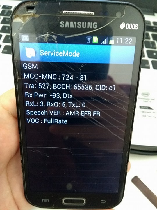

Alô Bahia Postado Novembro 7, 2017 Compartilhar Postado Novembro 7, 2017 Desculpa entrar no post do amigo, mas estou com o mesmo problema. Fiz um flash no I8552b e os IMEI ficaram NULL/NULL, refiz na box e mesmo assim nada. 1° Rotiei o ATC 2° Regravei o IMEI Mas mesmo assim nada conecta. Observei no *#0011#* No ServiceMode tá No Service. Alguém pode ajudar. Citar Link para o comentário Compartilhar em outros sites More sharing options...
Aldinei Jose Postado Novembro 7, 2017 Compartilhar Postado Novembro 7, 2017 se o imei esta em ordem verifique as antenas que conectam na carcaça e tambem a antena externa do lado de fora da carcaça Alô Bahia reagiu a isso 1 Citar Link para o comentário Compartilhar em outros sites More sharing options...

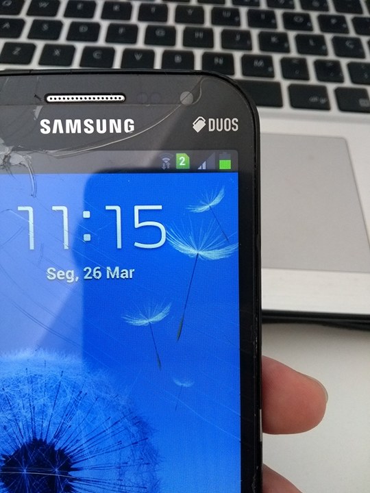

Alô Bahia Postado Março 26, 2018 Compartilhar Postado Março 26, 2018 Ele reconhece o CHIP mas não sobe sinal. Componente da carcaça da antena e periféricos e placa tudo OK. Alguém tem o arquivo NVM e EFS desse celular? Citar Link para o comentário Compartilhar em outros sites More sharing options...
