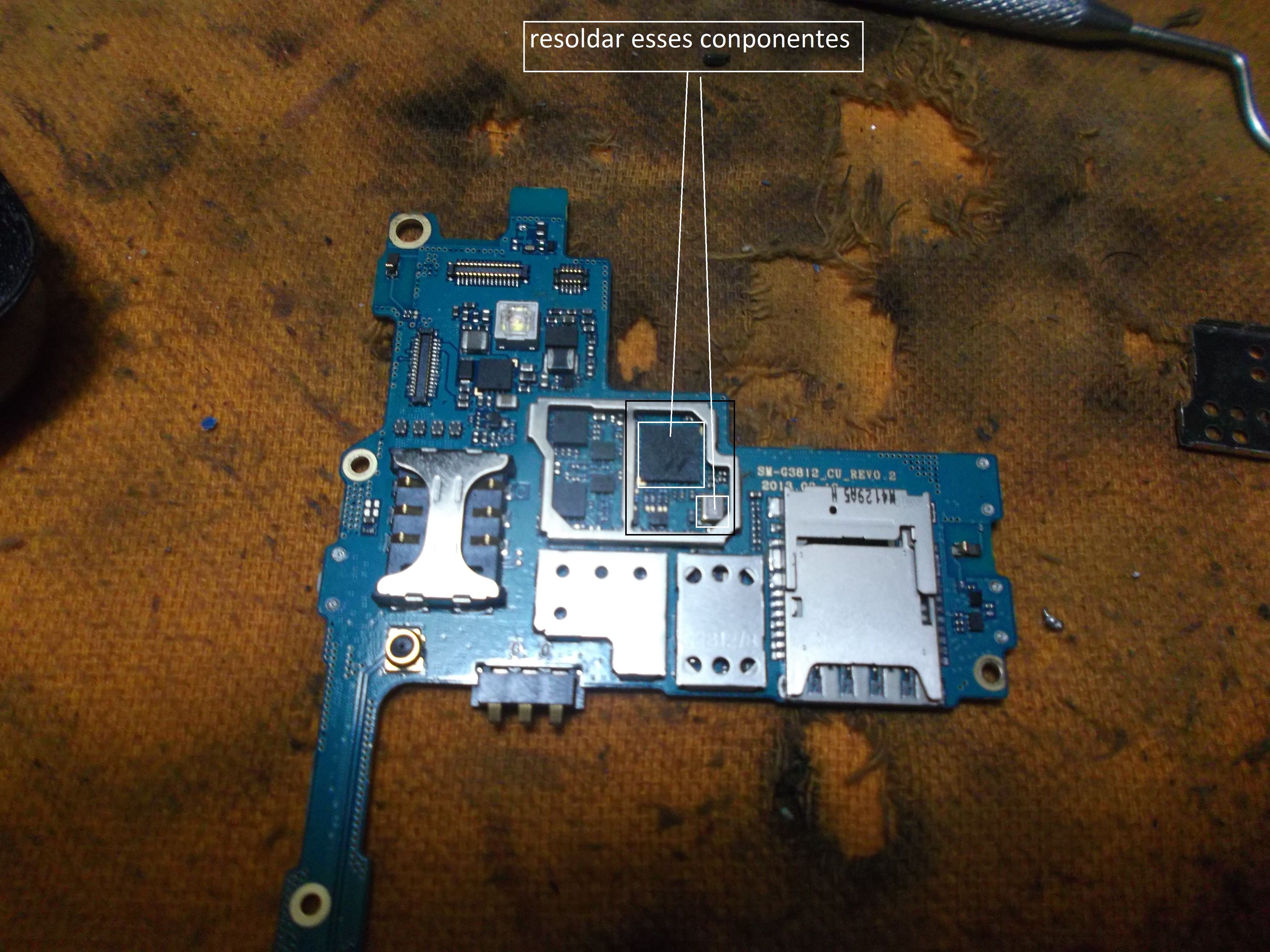

amigos muito obrigado pela colaboração,porem fiz muitos procedimentos com o atc porem sem sucesso,baixei o esquema dele e vi que esses componentes são responsaveis pelo wifi e bluetooh fiz uma resolda neles e voltaram a funcionar,segue foto :
Parabéns amigo, sua postagem é de uma ajuda aqui no forum.
