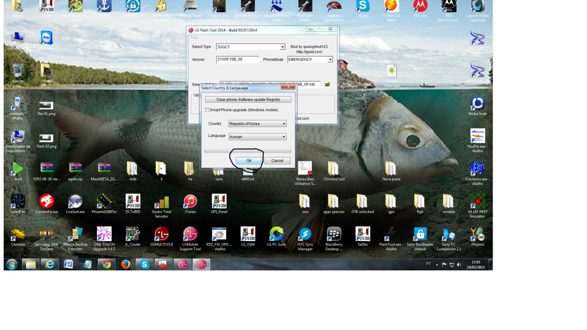

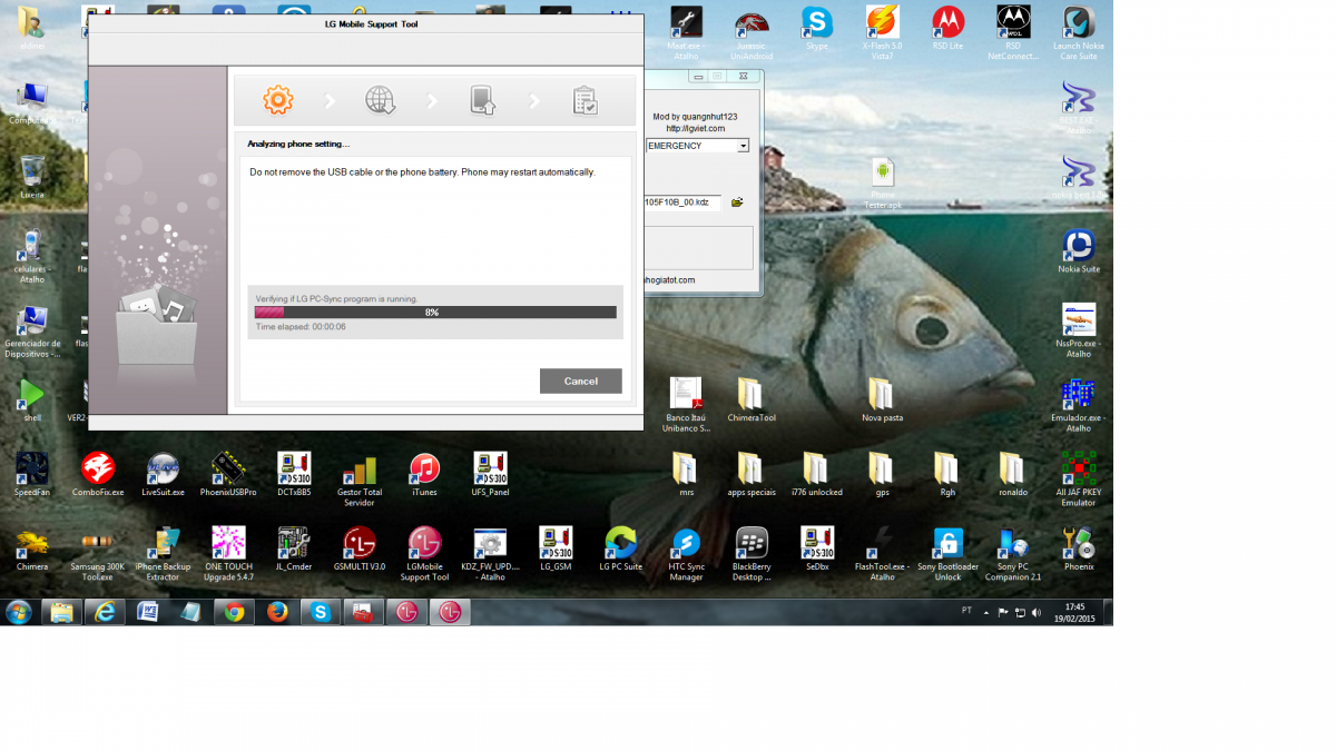

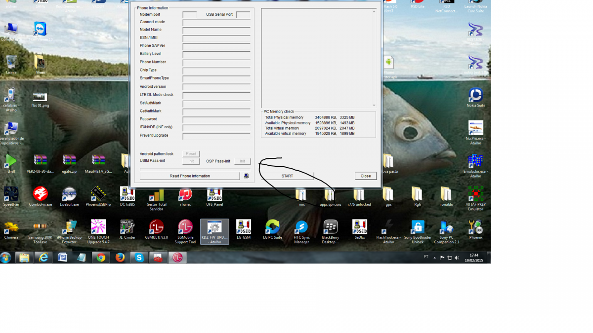

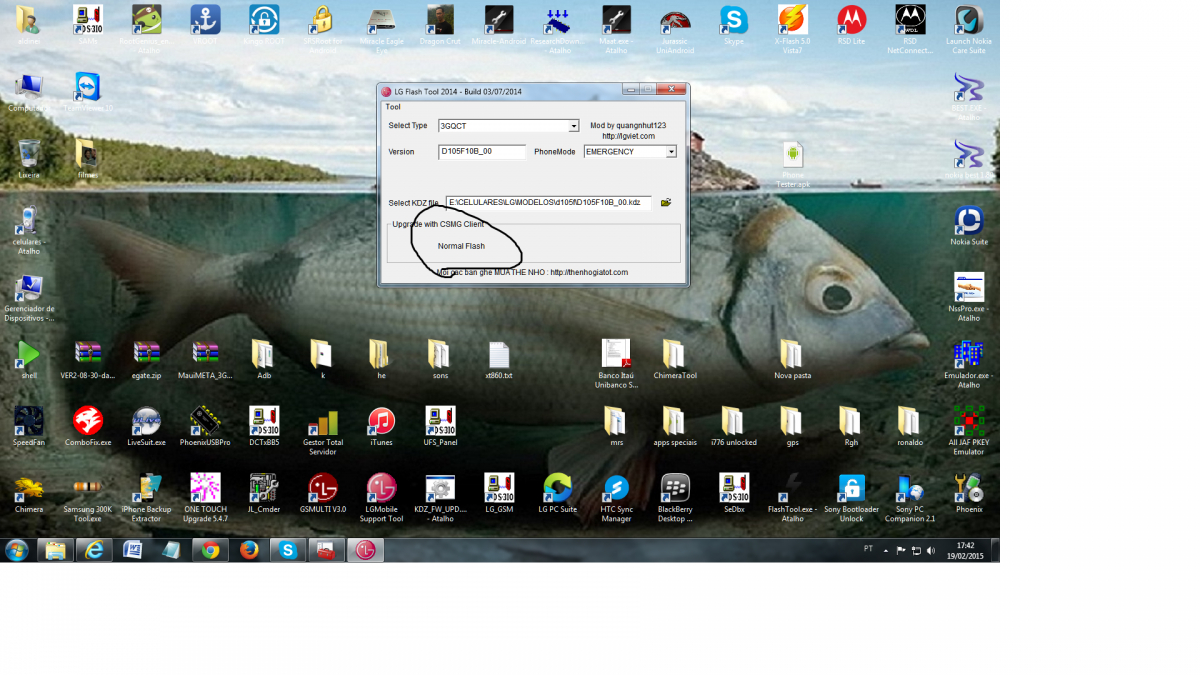

Aldinei Jose Postado Fevereiro 19, 2015 Compartilhar Postado Fevereiro 19, 2015 (editado) xandy faça pelo lg flashtool 2014http://www.clangsm.com.br/topic/61-programas-para-lg/?do=findComment&comment=334734 abra o flastool selecione o arquivo kdz clique em normal flash como na imagem clique es start e em executar na imagem que aparece nao mexa em nada so de ok e esperar terminar obs a maioria destes aparelhos entram em modo downloud segurando as teclas de vol - e vol + juntas Editado Junho 30, 2015 por Aldinei Jose emersonhcr e Ivan kern nunes reagiu a isso 2 Citar Link para o comentário Compartilhar em outros sites More sharing options...
