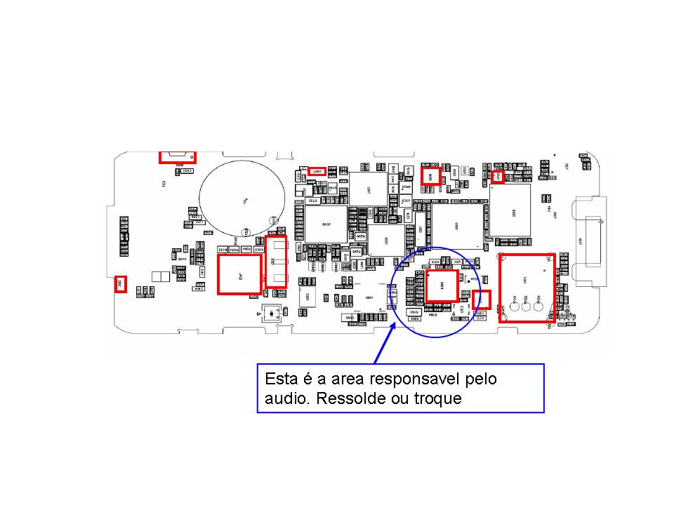

univox Postado Maio 29, 2010 Compartilhar Postado Maio 29, 2010 ola pessoal esou aqui com um k205i q não funciona de geito nenhum esse altyo falante troquei ele, atualizei o aparelho, ja troquie alguns componentes e nada aguma dica! Link para o comentário Compartilhar em outros sites More sharing options...
Jeronimo Neto Postado Maio 29, 2010 Compartilhar Postado Maio 29, 2010 ola pessoal esou aqui com um k205i q não funciona de geito nenhum esse altyo falante troquei ele, atualizei o aparelho, ja troquie alguns componentes e nada aguma dica! ele toca baixinho,ou nao sai nenhum som ? Link para o comentário Compartilhar em outros sites More sharing options...
univox Postado Maio 31, 2010 Autor Compartilhar Postado Maio 31, 2010 nada nada porem cmapainha toca legal e microfone tb somente alto falanto q não tem geito Link para o comentário Compartilhar em outros sites More sharing options...
garcia_celulares Postado Junho 1, 2010 Compartilhar Postado Junho 1, 2010 Veja o anexo Link para o comentário Compartilhar em outros sites More sharing options...
o aprendiz Postado Maio 25, 2011 Compartilhar Postado Maio 25, 2011 Esse problema é meio sem jeito, uma vez que a linha de áudio dele vai direto pra um C.I meio complexo pra tentar resolver só a questão da linha RX, mas deixo aqui a referencia da peça de saída de áudio num anexo á parte, lembrando que ressoldei a peça, mas foi sem efeito. E que o percurso do sinal do fone de ouvido vai direto pros capacitores C331,C317 e para o C.I U202. K205 AUDIO.rar Link para o comentário Compartilhar em outros sites More sharing options...
Reginaldo SanTana™ Postado Maio 25, 2011 Compartilhar Postado Maio 25, 2011 Esse problema é meio sem jeito, uma vez que a linha de áudio dele vai direto pra um C.I meio complexo pra tentar resolver só a questão da linha RX, mas deixo aqui a referencia da peça de saída de áudio num anexo á parte, lembrando que ressoldei a peça, mas foi sem efeito. E que o percurso do sinal do fone de ouvido vai direto pros capacitores C331,C317 e para o C.I U202. Agradecemos pela solução amigo. Mais porem lugar exato pra fazer o post seria no guia de reparo.( link abaixo) Guia de Reparo para Sony Ericsson Link para o comentário Compartilhar em outros sites More sharing options...
