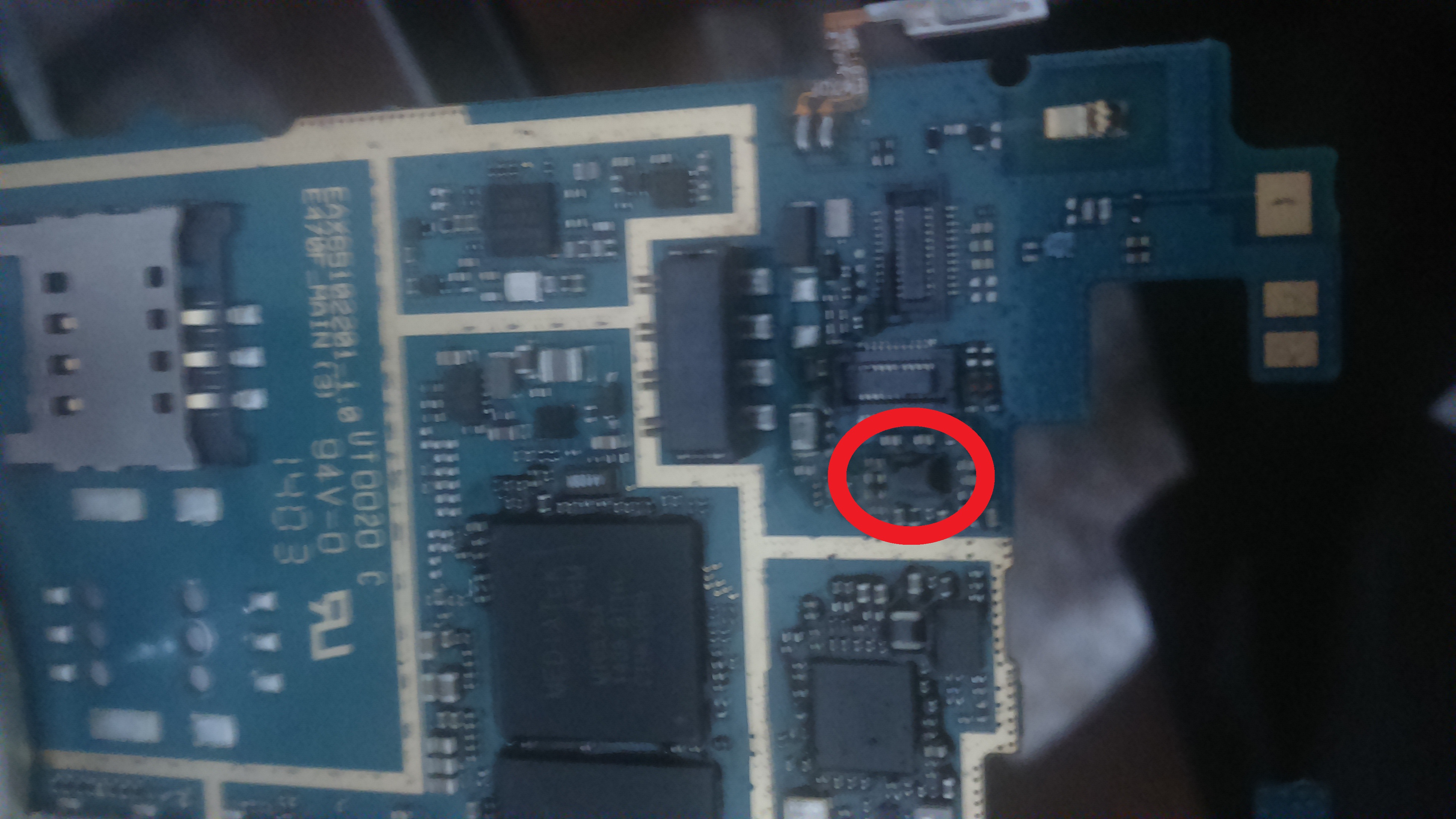

funtec Postado Maio 15, 2015 Compartilhar Postado Maio 15, 2015 LG e467f liga mas fica com a tela escura ressolde o cristal ou troque ele fica próximo do conector da bateria resolvi um assim berg cell e GILMAR JOSE reagiu a isso 2 Citar Link para o comentário Compartilhar em outros sites More sharing options...

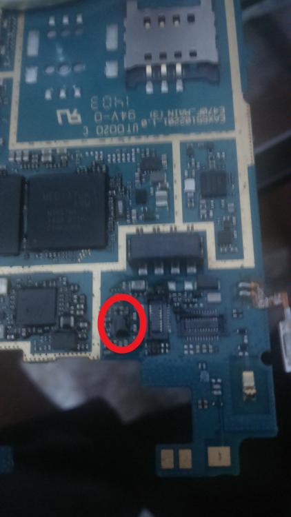

davialvesm Postado Fevereiro 25, 2016 Compartilhar Postado Fevereiro 25, 2016 Galera o cristal funcionou, este componente que ta ai no circulo. façam igual tá aí, coloque pasta para solda, aí na imagem joguei pasta até de mais para vcs verem, e aí vocês vem por baixo e esquenta para não ter risco de queimar o conector do lado, assim que a solda de um componente dar aquela iluminada, com muitissímo cuidado vc pega a pinça e da um toquinho no cristal e aí funciona perfeito. Citar Link para o comentário Compartilhar em outros sites More sharing options...
