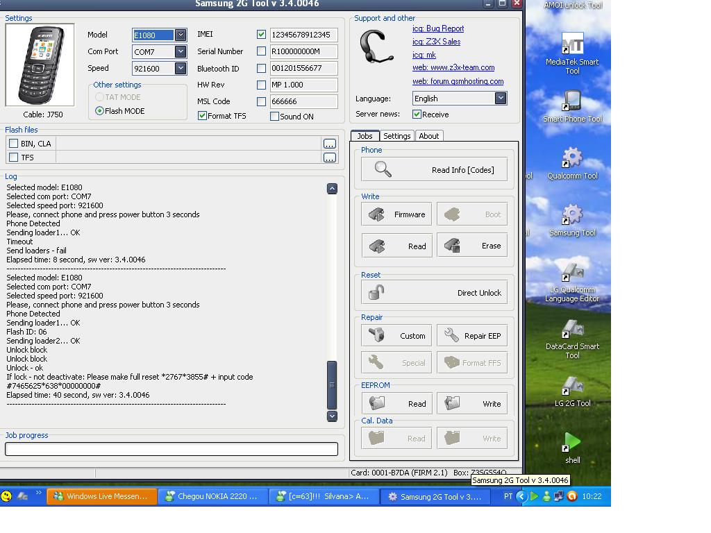

    Flash feita com sucesso com a z3x sansung G3502T

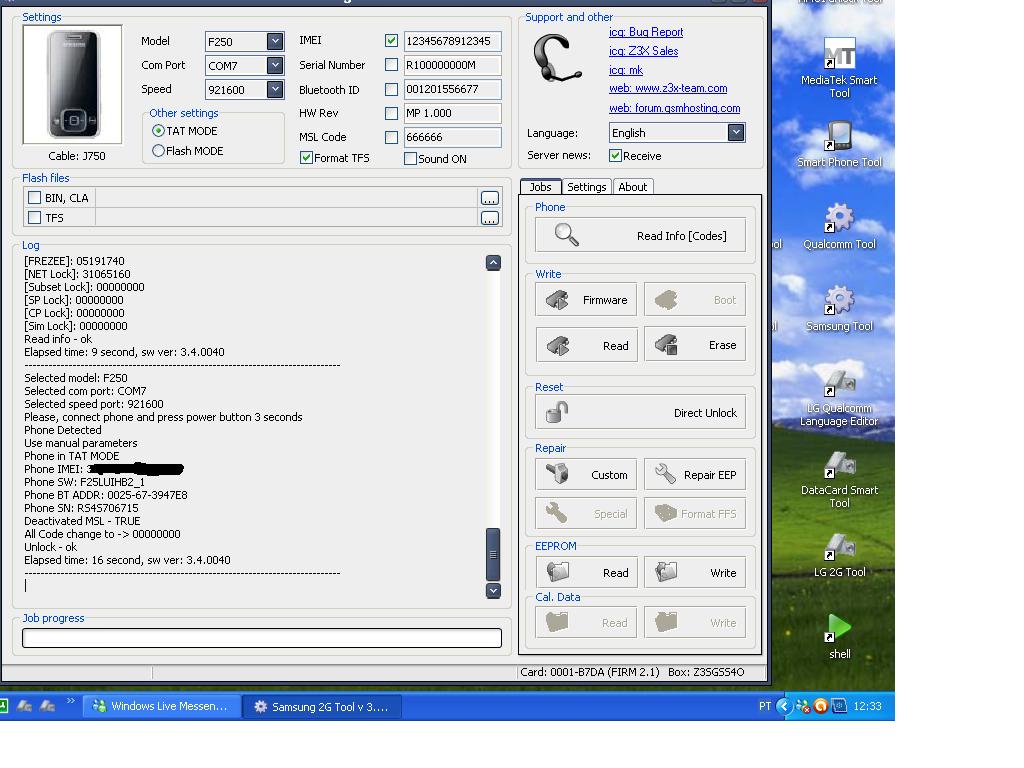

    Flash Samsung S3332 100% feita selecionando o modelo S3572

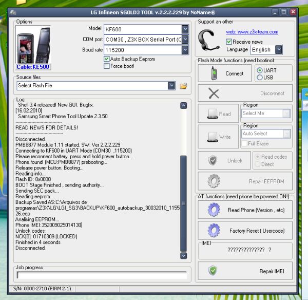

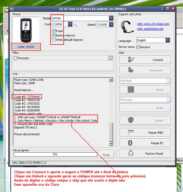

GS107a
Cabo utilizado é o mesmo da vygis ja discutido no link abaixo :
http://www.clangsm.com.br/vb/geral-sobre-cabos-esquemas-pinagens/4078-pinagem-cabo-para-vygis.html
1- Selecione o modelo
2- clique em Connect e espere aparecer a mensagem :
"Connect phone and press Power ON!"
3- Conecte o ATC sem a bateria e ele vai ser reconhecido.
4- Ligue o ATC com o chip que ele funciona e digite : 2945#*107#
5- Menu/Cofigurações/Segurança/Processo de desbloqeuio do SIM/Bloqueio de Rede e digite o codigo gerado.
Posted Image

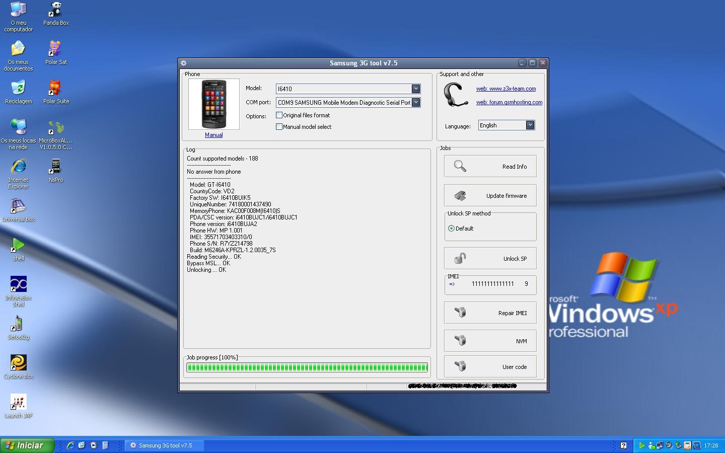

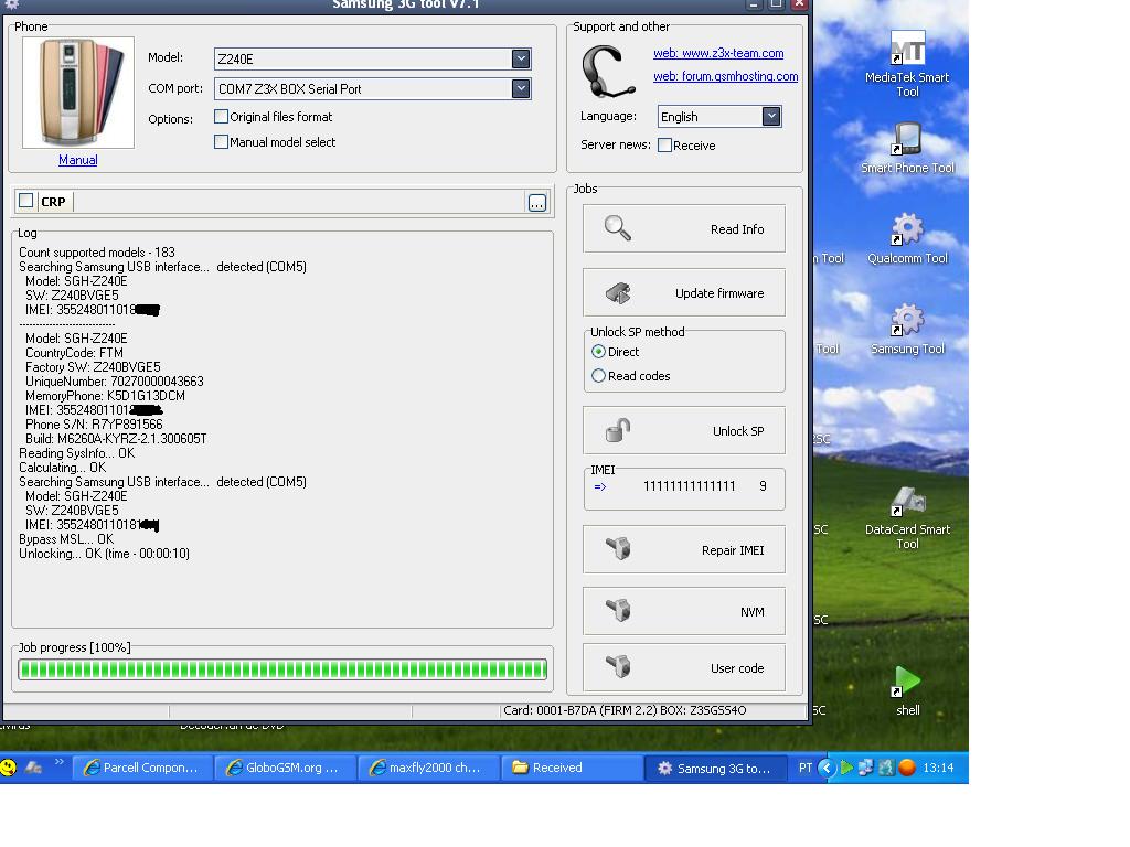

Samsung I900L
Samsung I900L
- Cabo E210+ ( RJ + USB )
- Telefone Ligado conecte-o ao cabo e aguarde ser reconhecido pelo PC
- Abra o programa SAMSUNG 3G TOOL V7.4
- Selecione a Porta emulada pela Z3x
- Clique em READ INFO , Aguarde o termino da leitura do aparelho
- Clique em UNLOCK SP
- Aguarde o termino do procedimento e teste o ATC
Posted Image
