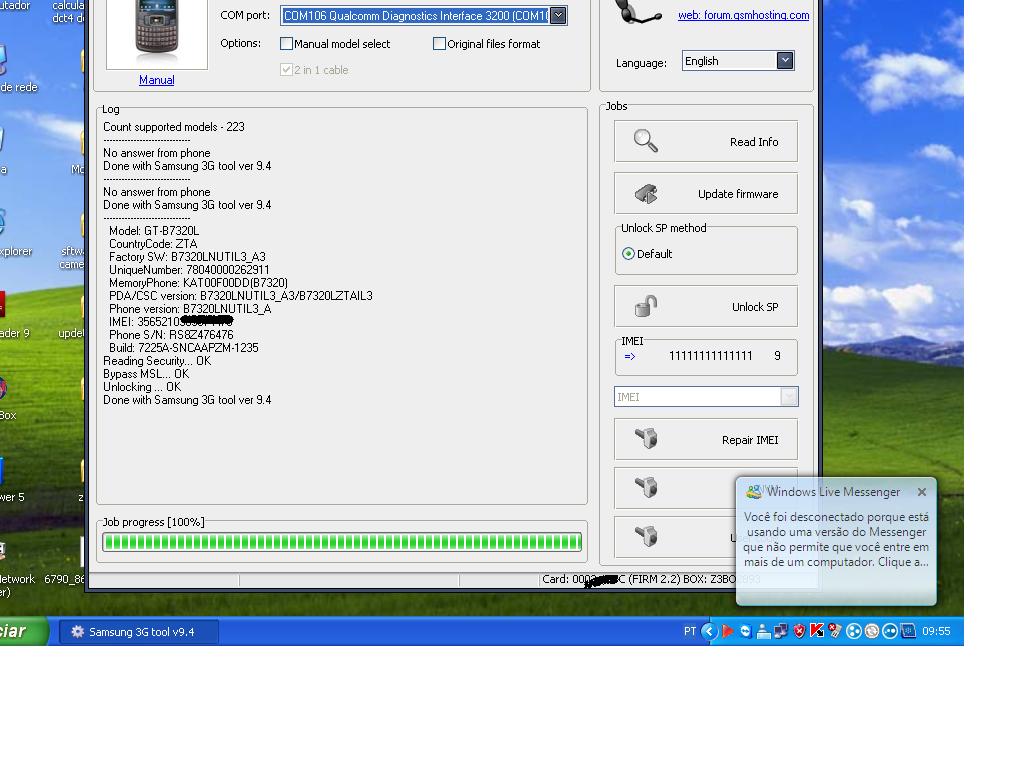

pra desbloquear o B7320L é assim: coloque esse codigo sem o cabo serial inserido*#9090# - choise 1. (or *#197328640# -> 9 -> 4 -> 1 ) depois que colocar o codigo desligue o atc,sem tirar a bateria,desligue na tecla power e ligue novamente.coloque o cabo.selecione a porta QUALCOMM DIAGNOSTIC INTERFACE 3200 e depois clique em unlok sp.lembrando que o cabo usb tem que ta em porta veloz segue imagem em anexo:
desbloq.B7320L.rar

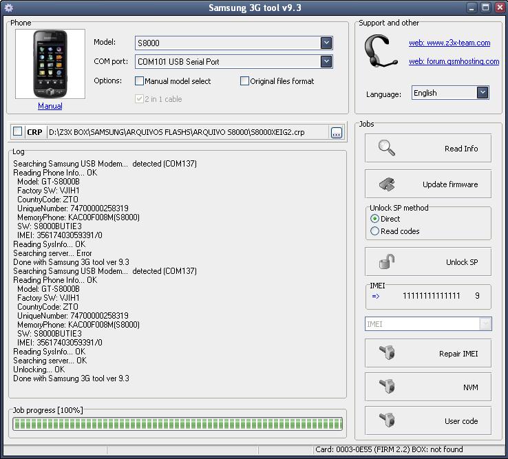

DESBLOQUEIO SAMSUNG S8000 - JET SEM EFETUAR FLASH/PATCH
Boa tarde amigos do Clan.
Obtive sucesso no desbloqueio do Samsung S8000 - Jet sem aplicar a flash (PATCH).
Drivers > V_Mobile1[1].0Broadcommdriver.rar
Amigos,o processo é bem simples.Conecte o aparelho como Samsung Pc Studio.
Depois de instalado os drivers,abra a z3x.Quando reconhecido na z3x,não selecione a COM emulada pelo aparelho,e sim a COM da sua box.
Clique em Unlock SP,na primeira vez vai dar erro.OBS:Clique novamente que vai efetuar 100%. Testado por mim amigos,este é o segundo que faço assim,sem aplicar a patch.

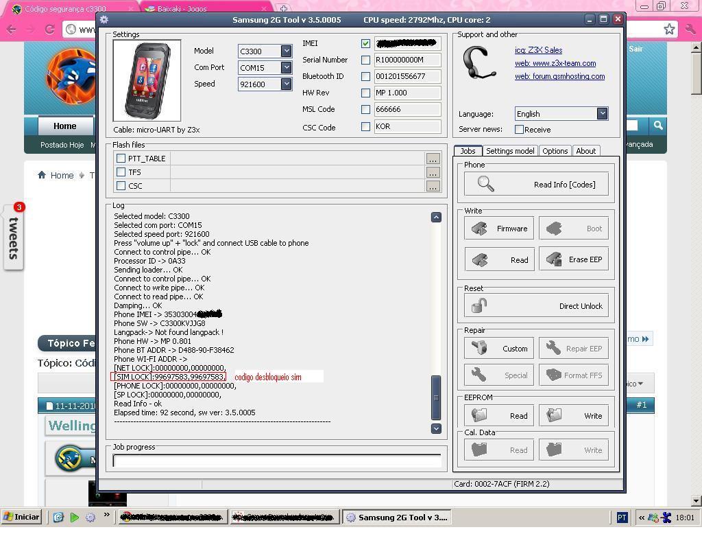

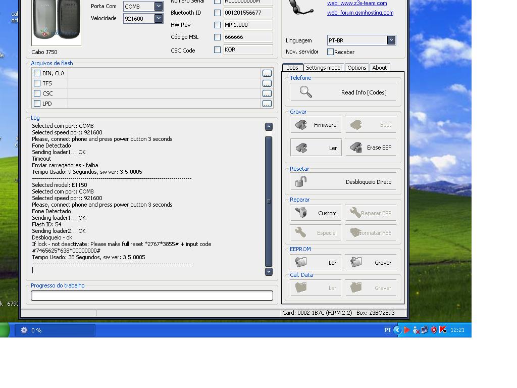

C3300k Desbloqueio conecte o celular desligado ao usb, reconhecendo o driver, desconecte o aparelho agora abra o programa z3x 2g tool, escolha pelo modelo (c3300), depois disso clique em read info, com os botões (volume pra cima + lock) precionados conecte o celular desligado , no momento ira ler os codigos. ok post-56175-139967515104_thumb.jpg

Procedimento Desbloqueio Samsung i321N Escolha o Modelo : E530 Utiliza o Cabo E530 Liga o aparelho e conecta o cabo Clicar em desbloqueio direto Aguarde o término do processo Pronto
