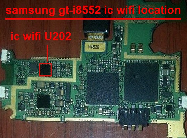

almeidasimports Postado Março 30, 2015 Postado Março 30, 2015 Bom Dia, Estou Com Um Galaxy Win GT-I8552, Ele não conecta na rede wi-fi, quando entra no wi-fi e clica ele fica buscando depois aparece conectando, só que ele não encontra nenhuma rede, deixei em media uns 10 minutos e nada continua a mesma coisa, troquei a room pelo odin e continua a mesma coisa, estou suspeitando que possa ser a placa, alguem já pegou algum atc com o mesmo problema? se alguem souber alguma solução para o problema fico grato, Obrigado. marcelo diniz sanfelice e Juliana lima reagiu a isso 2 Citar
Marcelo Sousa Postado Março 30, 2015 Postado Março 30, 2015 (editado) amigo esses problemas de wifi hoje é muito comum geralmente isso é o ic do wifi mais bluetooth uma leve resolda em alguns caso resolver mais teste o aparelho por uma semana pois costuma depois volta com o mesmo problema. em 95% do caso de recomenda fazer a troca da pcb assim evitando futuros problema com o wifi novamente Editado Março 30, 2015 por Marcelo Sousa jhonis, almeidasimports e Ryukolciza reagiu a isso 3 Citar
Este é um post popular. Flavio Rufino Postado Março 30, 2015 Este é um post popular. Postado Março 30, 2015 Bom Dia, Estou Com Um Galaxy Win GT-I8552, Ele não conecta na rede wi-fi, quando entra no wi-fi e clica ele fica buscando depois aparece conectando, só que ele não encontra nenhuma rede, deixei em media uns 10 minutos e nada continua a mesma coisa, troquei a room pelo odin e continua a mesma coisa, estou suspeitando que possa ser a placa, alguem já pegou algum atc com o mesmo problema? se alguem souber alguma solução para o problema fico grato, Obrigado. Se quiser tenta o precedimento indicado pelo,Marcelo ai esta o "IC" responsável pelo Wifi... almeidasimports, steferson alves, liderheitor e 2 outros reagiu a isso 5 Citar

almeidasimports Postado Abril 1, 2015 Autor Postado Abril 1, 2015 Resolda Resolveu o Problema, Falei com o Cliente Vou deixar o atc em teste durante uma semana, Galera. Flavio Rufino reagiu a isso 1 Citar

Flavio Rufino Postado Agosto 14, 2015 Postado Agosto 14, 2015 bom dia, onde fica o IC responsável pelo do wifi do i8552? Ola já temos a solução postada aqui no fórum http://www.clangsm.com.br/topic/61977-guia-de-reparo-para-samsung/?do=findComment&comment=338556 gugucel reagiu a isso 1 Citar
xandyycell Postado Setembro 1, 2015 Postado Setembro 1, 2015 Boa tarde, Vou tentar o procedimento e posto o resutado, Obrigado. amigo tem como postar imagem de onde resoldar estou com 2 i8552b que esta assim Citar
Flavio Rufino Postado Setembro 1, 2015 Postado Setembro 1, 2015 Sr. e só clica no link que postei a cima,para vê o reparo. Citar
Rodrigo Griggio Postado Setembro 1, 2015 Postado Setembro 1, 2015 aqui resolvi ressoldando, mas tem q ficar em teste alguns dias antes de entregar ao cliente. Citar
Daniel Luiz da Silva Postado Outubro 29, 2015 Postado Outubro 29, 2015 bom dia, onde fica o IC responsável pelo do wifi do i8552? Ola já temos a solução postada aqui no fórum http://www.clangsm.com.br/topic/61977-guia-de-reparo-para-samsung/?do=findComment&comment=338556 Resolda Resolveu o Problema, Falei com o Cliente Vou deixar o atc em teste durante uma semana, Galera. Boa tarde, Vou tentar o procedimento e posto o resutado, Obrigado. amigo tem como postar imagem de onde resoldar estou com 2 i8552b que esta assim Bom dia..Amigo voce conseguiu resolver o problema do wifi GT-i8552b, não localizei o reparo no link acima.. Citar
Rodrigo Griggio Postado Outubro 29, 2015 Postado Outubro 29, 2015 Se for ressolda esqueça, dias depois torna dar o mesmo problema novamente.... Citar

infotecassistencia20 Postado Agosto 8, 2016 Postado Agosto 8, 2016 Eu tava com esse mesmo problema resolvi com uma resolda de ar quente em cima do componente do wifi Citar

inbraherri Postado Janeiro 12, 2017 Postado Janeiro 12, 2017 Em 08/08/2016 at 12:53, infotecassistencia20 disse: meu amigo eu resoldei no ic e deu certo, usei um pouco de fluxo em pasta e sim deu certo, obrigado Citar
DanielSRaposo Postado Março 6, 2019 Postado Março 6, 2019 Resolvi o problema trocando o ic U202. Citar
