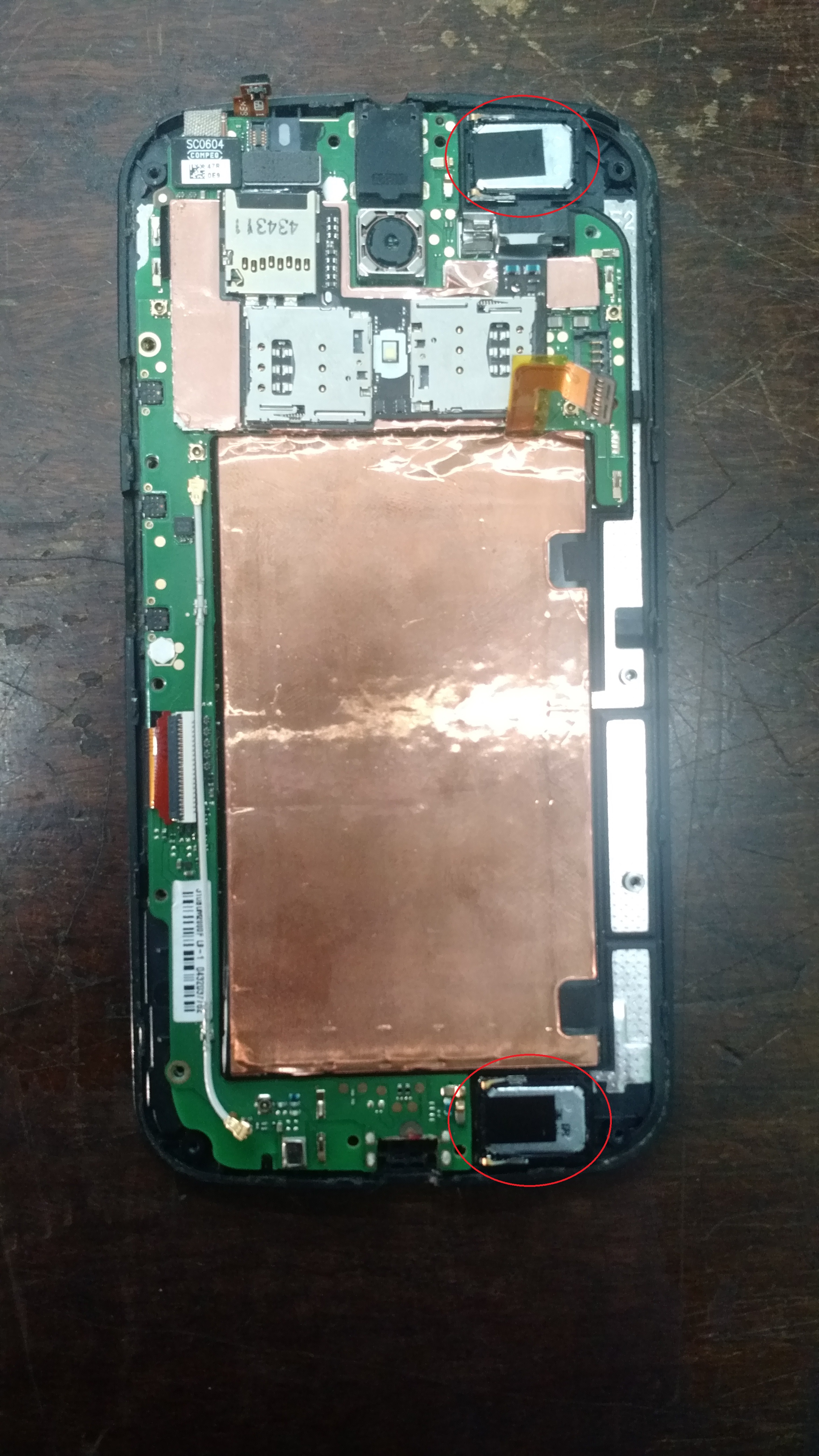

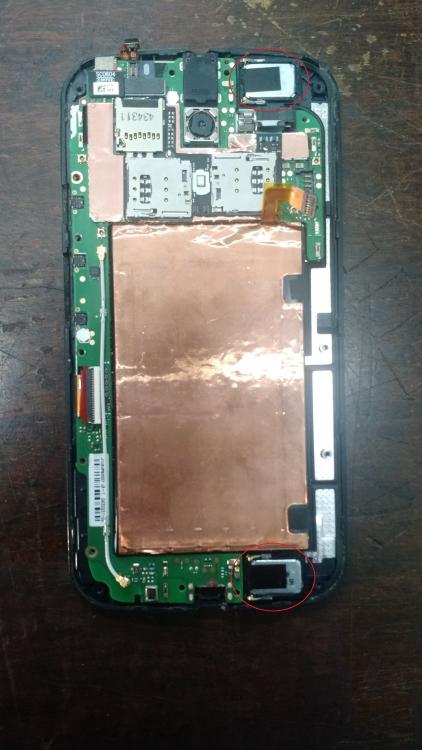

Moises Paulino Postado Fevereiro 19, 2016 Compartilhar Postado Fevereiro 19, 2016 Boa tarde! O sr já substituiu os alto falantes? pois moto g2 quando se remove os dois ficam assim ai só substituindo por um novo! Esse mesmo que vou postar estava assim só substitui os alto falantes e voltou tudo ok! jonesteixeira reagiu a isso 1 Link para o comentário Compartilhar em outros sites More sharing options...
jonesteixeira Postado Fevereiro 22, 2016 Compartilhar Postado Fevereiro 22, 2016 entao amigo, o problema nao é no moto g 2, e no moto g 1, ele esta com todos os audios picotando inclusive no microfone, so funciona normal no fone de ouvido aio som sai limpo e normal, mas quando o fone é retirado o som fica cortando,picotando como se estivesse tirando e colocando o fone de ouvido eu ja troquei o auto falante e o conector do fone de ouvido mas ele continua cortando o som Link para o comentário Compartilhar em outros sites More sharing options...
