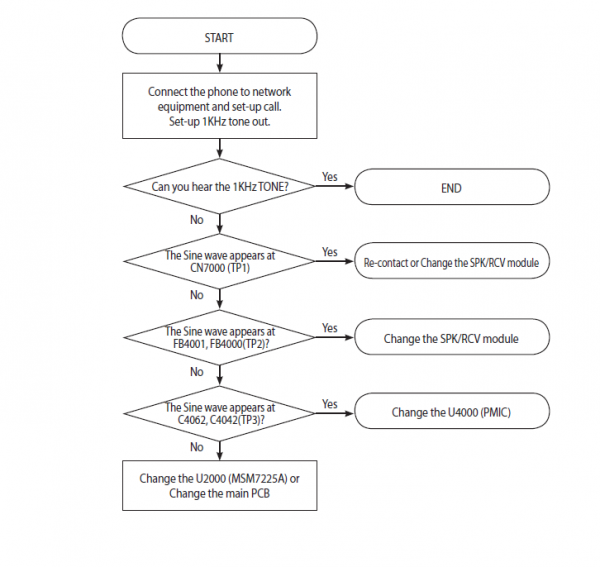

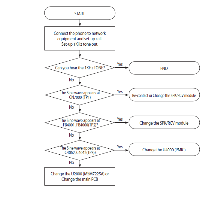

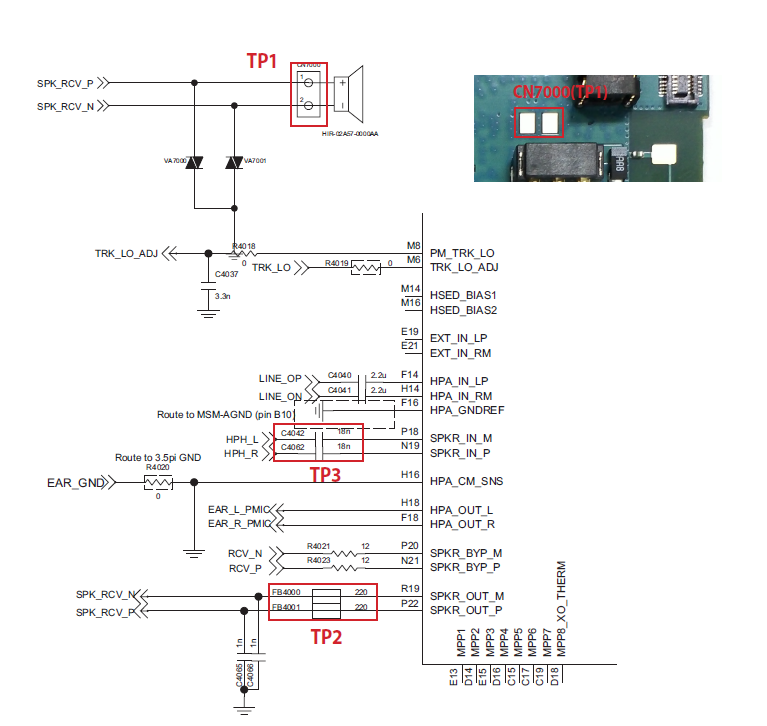

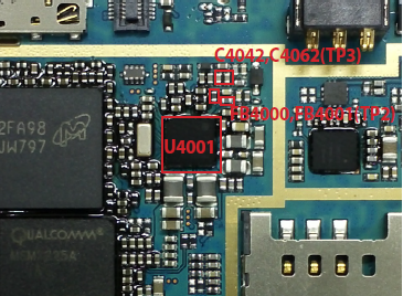

robertomasterr Postado Abril 16, 2015 Compartilhar Postado Abril 16, 2015 Boa tarde pessoa estou com esse aparelho que não toca a campanhia e nem escuta as pessoas, já troquei a capsula e nada fiz limpeza e nada, alguém sabe os componentes responsaveis pelo audio. Link para o comentário Compartilhar em outros sites More sharing options...

Rafael Tavares Postado Novembro 25, 2016 Compartilhar Postado Novembro 25, 2016 Em 16/04/2015 at 14:51, robertomasterr disse: Boa tarde pessoa estou com esse aparelho que não toca a campanhia e nem escuta as pessoas, já troquei a capsula e nada fiz limpeza e nada, alguém sabe os componentes responsaveis pelo audio. Ta na mão amigo ! boa sorte Anderson Vieira reagiu a isso 1 Link para o comentário Compartilhar em outros sites More sharing options...
