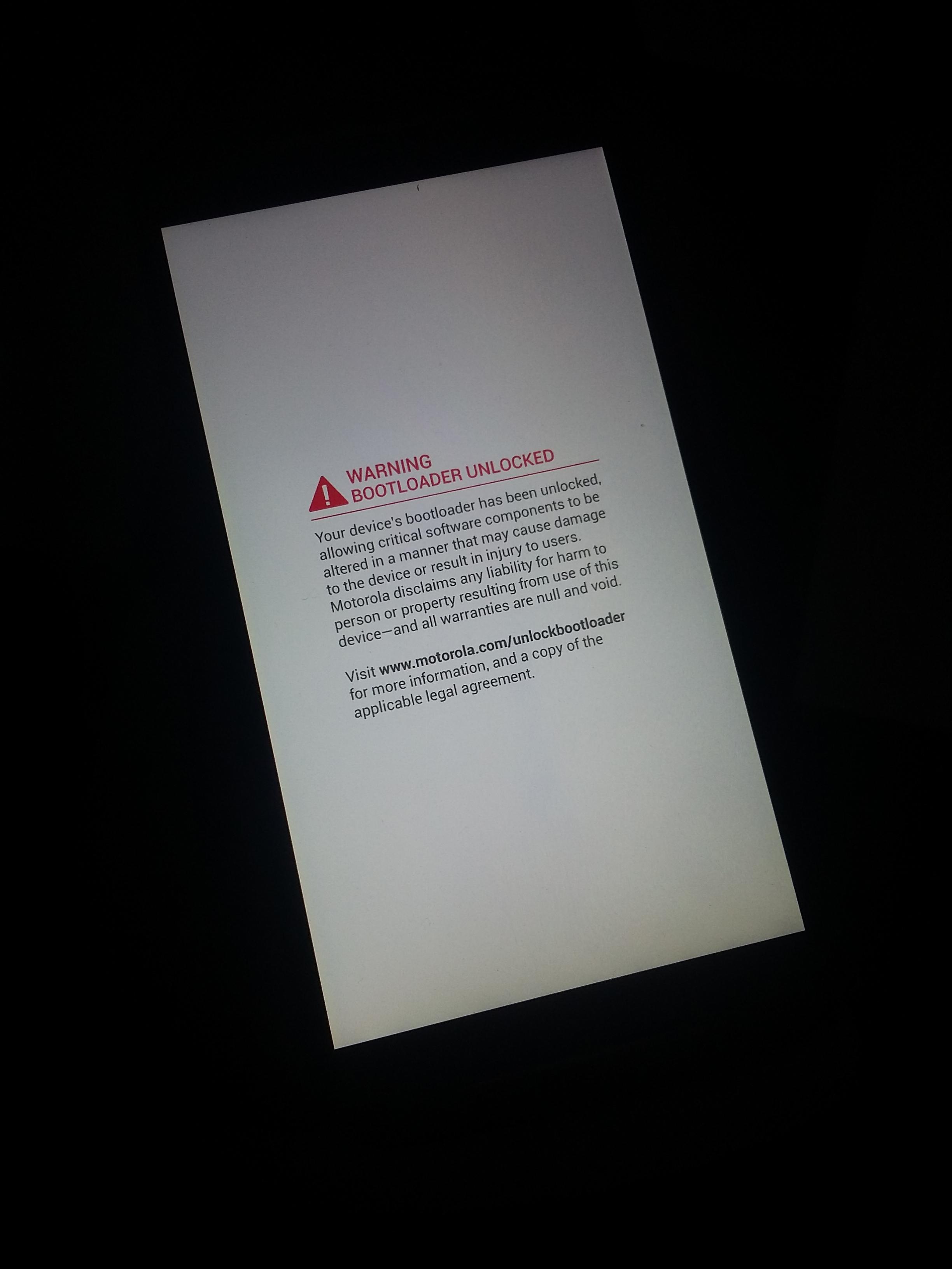

balistero Postado Abril 16, 2015 Compartilhar Postado Abril 16, 2015 Após tentativa de downgrade em um xt1068, ele agora não sai da tela branca escrito warning unlocked. tem salvação?? Obs.: não tenho box motorola. Citar Link para o comentário Compartilhar em outros sites More sharing options...

balistero Postado Abril 17, 2015 Autor Compartilhar Postado Abril 17, 2015 Resolvi passar a frimware 4.4.4. Ele voltou a funcionar, só que continua tela de bootloader alguns segundos e liga mas sem rede. Que buchaaaa!!!!!! Citar Link para o comentário Compartilhar em outros sites More sharing options...
Francisco Lunardi Postado Abril 17, 2015 Compartilhar Postado Abril 17, 2015 O Wifi liga? Verificou se o imei não corrompeu? Ele pode ter apagado/corrompido a pasta EFS e ai fica sem rede. Citar Link para o comentário Compartilhar em outros sites More sharing options...
dennisneri Postado Abril 17, 2015 Compartilhar Postado Abril 17, 2015 O meu xt1068 fiz a flash retail 4.4.4 e ele trava e reinicia na tela warning bootloader unlocked Citar Link para o comentário Compartilhar em outros sites More sharing options...

L.Tadashi Postado Junho 28, 2016 Compartilhar Postado Junho 28, 2016 Olá! Estou com o mesmo problema em um XT1069. Já passei o logo, já tentei várias rom`s, mas ele dá o reboot após o flash entra na tela branca: warning bootloader unlocked Será que existe alguma solução??? Citar Link para o comentário Compartilhar em outros sites More sharing options...
elvisfaria Postado Junho 29, 2016 Compartilhar Postado Junho 29, 2016 15 horas atrás, luistadashi disse: Olá! Estou com o mesmo problema em um XT1069. Já passei o logo, já tentei várias rom`s, mas ele dá o reboot após o flash entra na tela branca: warning bootloader unlocked Será que existe alguma solução??? estou na mesma situacao Citar Link para o comentário Compartilhar em outros sites More sharing options...
sypriano Postado Julho 3, 2016 Compartilhar Postado Julho 3, 2016 Meu xt1068 tá do msm jeito, tentei várias roms... inicia nessa e nada mais Citar Link para o comentário Compartilhar em outros sites More sharing options...
Aldinei Jose Postado Julho 3, 2016 Compartilhar Postado Julho 3, 2016 deixa ver se entendi ele esta travado nesta tela ? Citar Link para o comentário Compartilhar em outros sites More sharing options...
sypriano Postado Julho 3, 2016 Compartilhar Postado Julho 3, 2016 Sim Citar Link para o comentário Compartilhar em outros sites More sharing options...
squal15 Postado Julho 5, 2016 Compartilhar Postado Julho 5, 2016 Estou com o mesmo problema ja tentei varias stock roms varios metodos nada funciona. Citar Link para o comentário Compartilhar em outros sites More sharing options...
Cristiano de Moraes Postado Julho 5, 2016 Compartilhar Postado Julho 5, 2016 (editado) Aos técnicos, recomendo que leiam e adapte-se: Atualize seu perfil. Aos não técnicos recomendamos que procurem uma assistência técnica, pois o fórum é destinado a técnicos da área. Esse erro geralmente ocorre em aparelho com problema no emmc, ele grava a fw, mas trava na tela de aviso de bootloader desbloqueado. Não tem solução possível no momento. Editado Julho 5, 2016 por Cristiano de Moraes Inforcell Monteiro reagiu a isso 1 Citar Link para o comentário Compartilhar em outros sites More sharing options...

Cristiano de Moraes Postado Agosto 10, 2017 Compartilhar Postado Agosto 10, 2017 Gersonjsfilho, acredito que nenhuma solução até o momento, pois nenhuma box suporta esse reparo no momento. Citar Link para o comentário Compartilhar em outros sites More sharing options...
Lucas Clayton Postado Agosto 16, 2017 Compartilhar Postado Agosto 16, 2017 Já tentou instalar twrp ? Sanar a dúvida entre hardware ou software Citar Link para o comentário Compartilhar em outros sites More sharing options...
