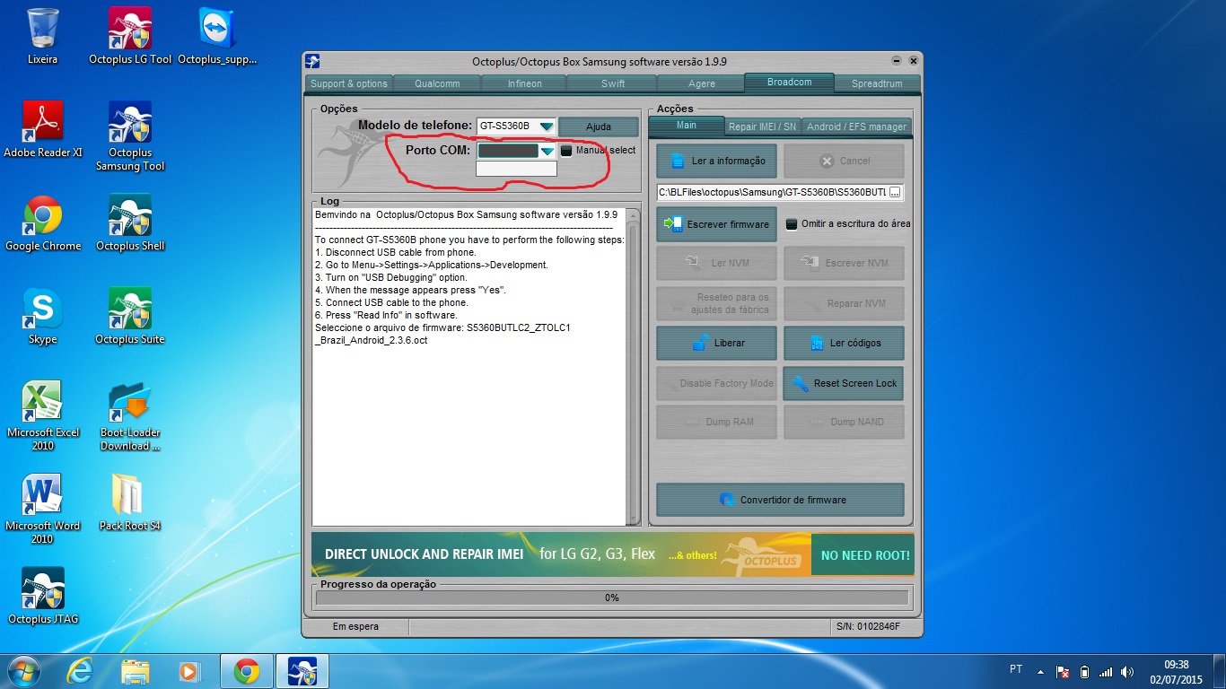

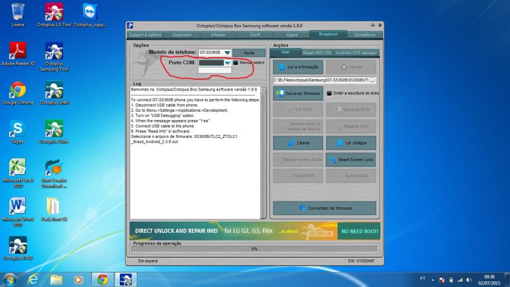

BALLELO Postado Julho 2, 2015 Compartilhar Postado Julho 2, 2015 Boa noite O senhor deve verificar no painel de controle, do seu sistema operacional, se os drives da box esta instalado.... Pois existe o drive da box, e o smart-car, os dois devem ta instalado corretamente, só assim o software dela ira funcionar. Principalmente o smart-card. Abraços Como se cartão inteligente não acha o driver ja tentei varios uma dica que faço aqui e sempre funciona, vá a aba do painel de controle logo em gerenciador , vá até onde esta localizado o pedido para atualizar driver do smart card, clique em atualizar ,na aba de dispositovos selecione smart card e atualize com driver de perfil generico da microsoft, caso tenha problemas entre em contado que lhe ajudo. Bom Dia amigo, notei que você tem um bom conhecimento sobre a box, comprei a octoplus e não estou conseguindo fazer o Sofware, não sei o motivo, fiz um print da tela que aparece, o que eu achei estranho, na parte PORTO CAM, não aparece nenhuma opção...desde ja agradeço Citar Link para o comentário Compartilhar em outros sites More sharing options...
